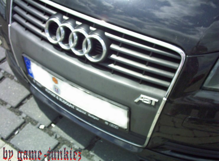

http://data.motor-talk.de/data/galleries/124776/140/nach-laengerer-zeit.JPG
wenn ich so eine Scheiße an mein Auto bauen würde, hätte ich mein Kennzeichen auch wegretuschiert.
Gut, wenn man einen Dienstwagen vom Blindenheim bekommt, könnte man sich so einen Mist ans Auto bauen, weil es da niemanden juckt.
Ärgerlich ist es nur für die Leute, die sowas ersehen müssen und evtl. Augenkrebs davon bekommen. :dead:
hab mir ein paar Erfahrungsberichte zur ABT Blende durchgelesen und bei vielen sieht man doch deutlich, dass es eine aufgeklebte Blende ist.
