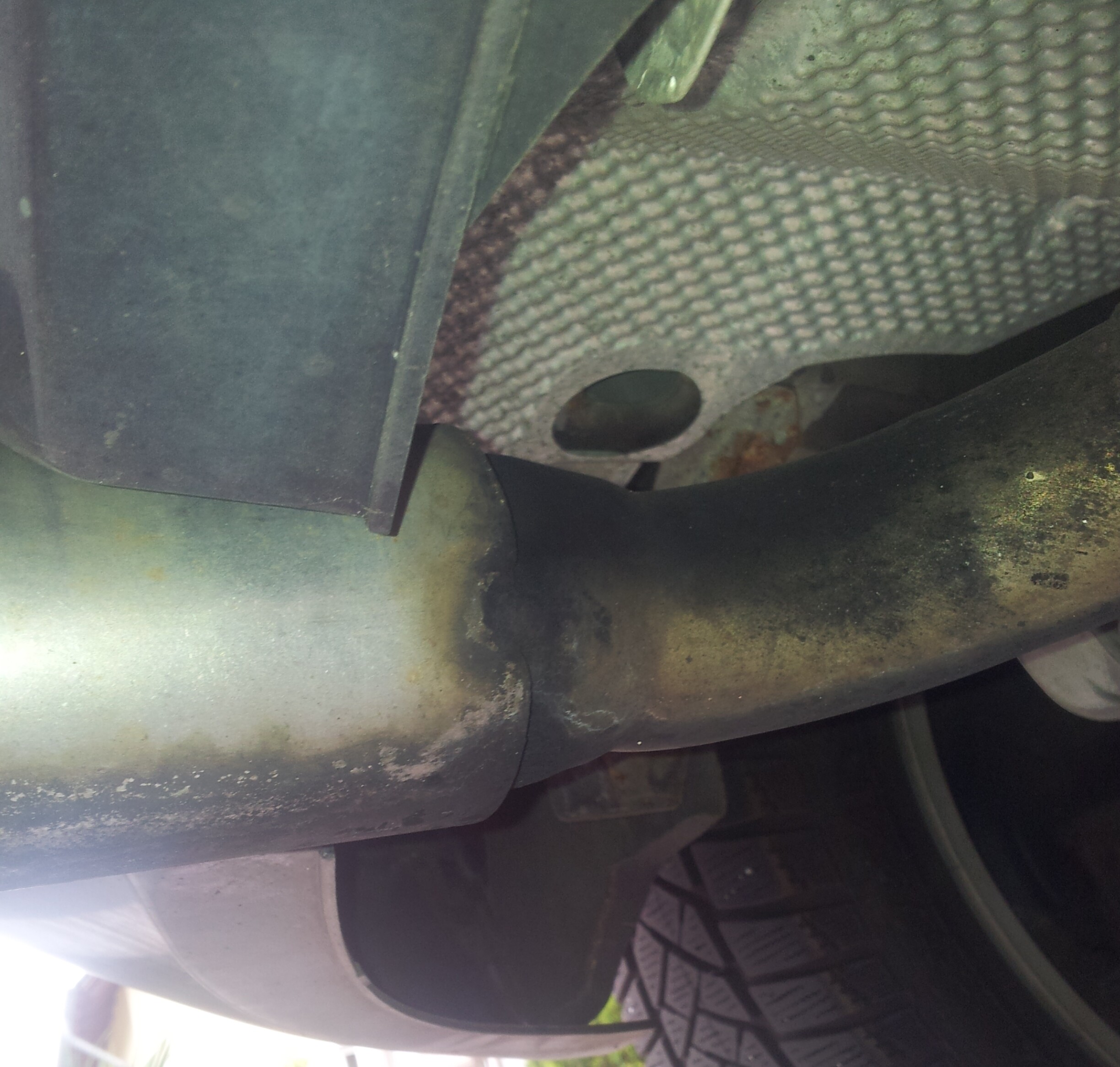

Müsste ich dann einfach hinter dem Endrohr ( da wo es etwas dünner wird) komplett durchflexen oder kann man das originale Endrohr irgendwie entfernen ?
Sieht so aus als wäre es durch paar Schweißpunkte fixiert (siehe Bild)

Ich habe bei meinem 2,0TFSI die Blenden getauscht. Original gegen Original. Der Vorbesitzer hat die mal so richtig vergammeln lassen. Die Blenden waren genau wie auf deinem Foto befestigt. Es waren rundherum drei Schweisspunkte die ich aufgetrennt habe
Ich habe Sie mit ner kleinen, dünnen Flexscheibe (sogar z. T. mit nem Dremel mit entsprechendem Aufsatz) an den Schweisspunkten bearbeitet. Die Blende kannst Du dann vom eigentlichen Rohr ziehen.
Super dann würde ich das genauso machen und einfach die Blende ersätzen .
Sind deine Originalblenden zum anschweißen oder mit einer Schelle befestigt ?
Zum schweissen.
Es gibt die Originalblenden nicht einzeln. Nur i. V. m. dem ganzen Endtopf. Ich habe dann in der Bucht nen gebrauchten Endtopf gekauft und die Blenden dort entfernt und anschweissen lassen.
