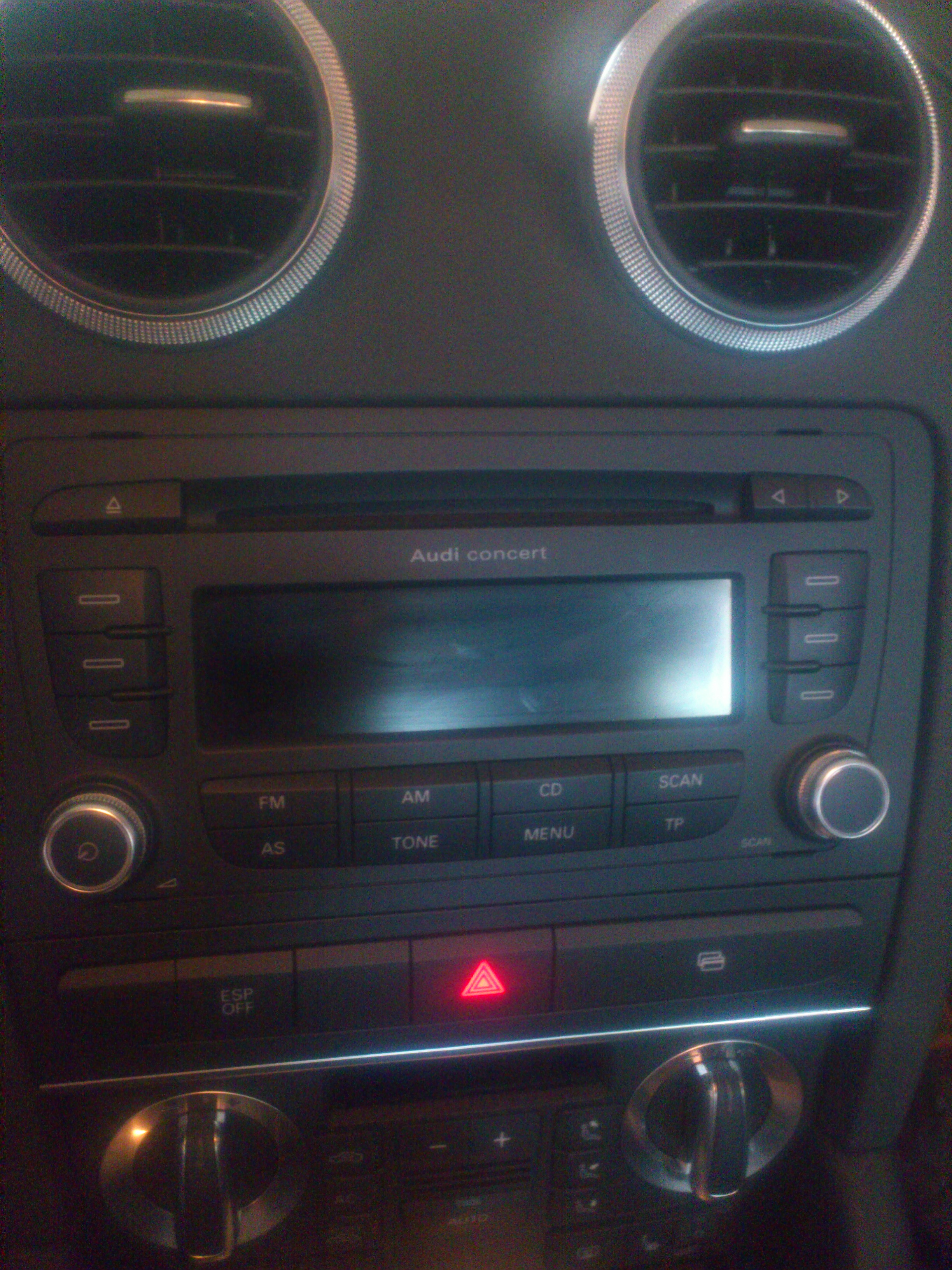

Hallo! Ich bin jetzt auch A3 Besitzer (1,9, Diesel, BJ 2009) und es ist ein Audi Concert verbaut.Ich würde gerne einen USB Anschluss nachrüsten um auch mp3s abspielen zu können. Leider weiß ich nicht welches Audi Concert ich habe und welcher Adapter folglich sinnvoll ist. Könnt ihr mir da weiterhelfen? :slight_smile:
Hey,
du hast das Concert II+, welches mp3 fähig ist (CD).
