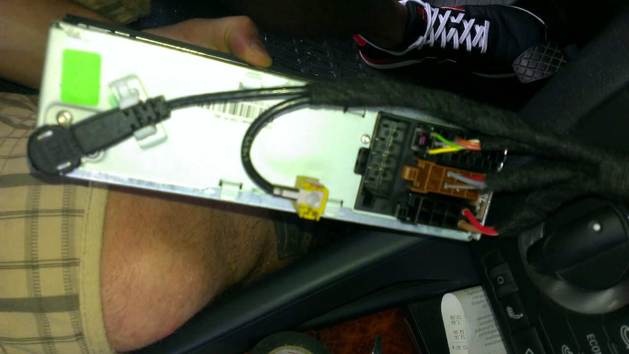

ich habe mir ein USB-Adapter/Interface für mein Radio gekauft.
Leider passen die Stecker nich. Bevor ich das Ding jetzt wieder weg schicke und mir ein neues kaufe würde ich gern wissen ob mir jemand eins empfehlen kann oder sagen kann welchen Stecker ich dazu kaufen muss.
Ich habe das Radio concert.
Villeicht helfen euch die Bilder.
Vielen Dank schon mal im Voraus, ich hoffe mir kann jemand helfen.
du brauchst einen 3 zu 1 Adapter… hast du den ? welches Interface hast du ? Audio link ?
Zeig mal bitte ein Bild vom USB-Adapter samt Anschlüssen. Vielleicht fehlt ja nur die "Mini-ISO Kupplung", um ihn anzuschließen.

Der USB-Anschluss ist wahrscheinlich für einen (neueren) Quadlock-Stecker vorbereitet.
Dann wäre nur gem. einem Belegungsplan von einer RNS-E, BNS 5.0 oder den 2-DIN-Radios und dem oben gezeigten Belegungsplan des jetzigen Radios umzupinnen. Ich gehe davon aus, dass dieser USB-Adapter als CD-Wechsler anzuschließen und zu codieren ist.
Im Radioschacht, insbesondere bei diesen 1-DIN-Radios, ist wenig Platz für weitere Adapter, deshalb umpinnen.

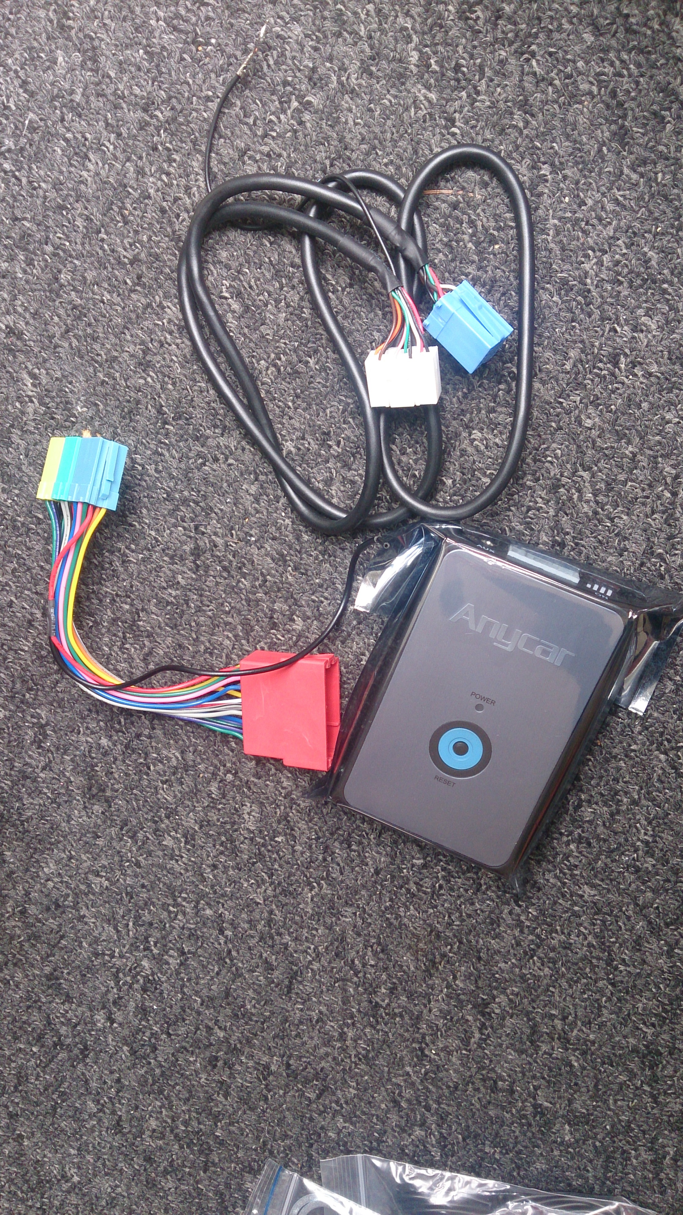

Hier ein Bild vom Adapter mit zugehörigen Kabeln
Wie ,was ,das muss codiert werden? Ich dachte Stecker kaufen oder einfach einen anderen Adapter , das Ding anschließen und gut ist.

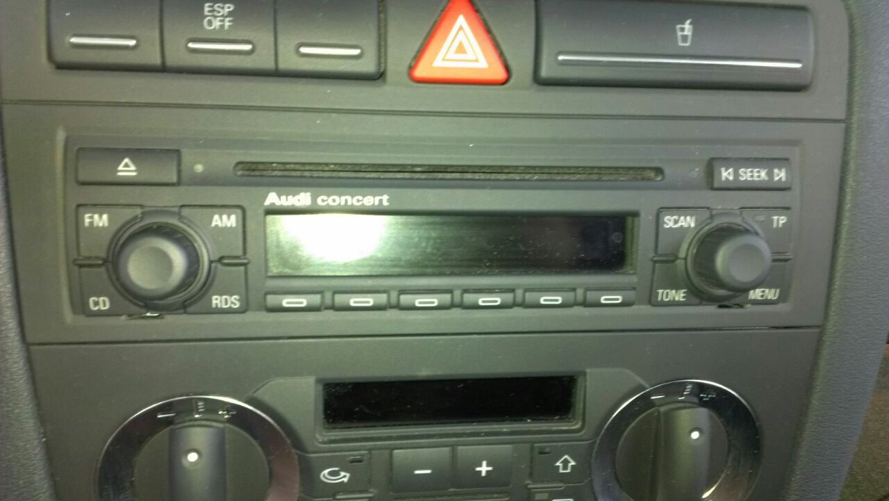

Hättest Du ein Concert 3,hätte ich Dir das sagen können,aber bei dem 1er oder 2er bin ich nicht sicher.Warte aber mal ab,der ein oder andere wird sich sicher noch melden.
Ich habe keine Ahnung welches das ist. drauf steht nur concert. Deshalb hab ich ja auch die Bilder hochgeladen. Was wurde denn bei BJ 2006 verbaut?
2006er Bj. weiss ich nicht genau,aber da Du ein 1 DIN hast,kann das nur das 1er oder 2er sein.Das 3er bzw. 2+ ist im Doppel DIN format,also diese großen Radios.
du hast das concert 2 und das falsche Interface gekauft… kannste zurück schicken ?
