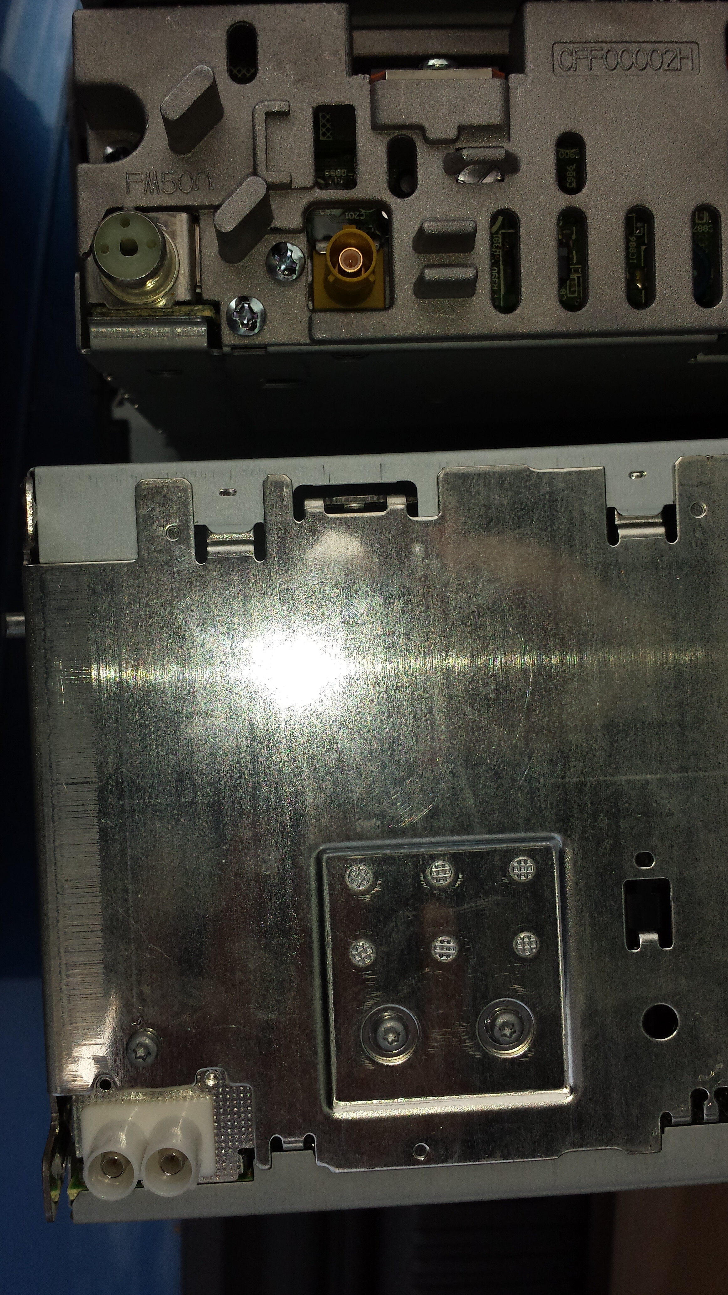

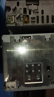

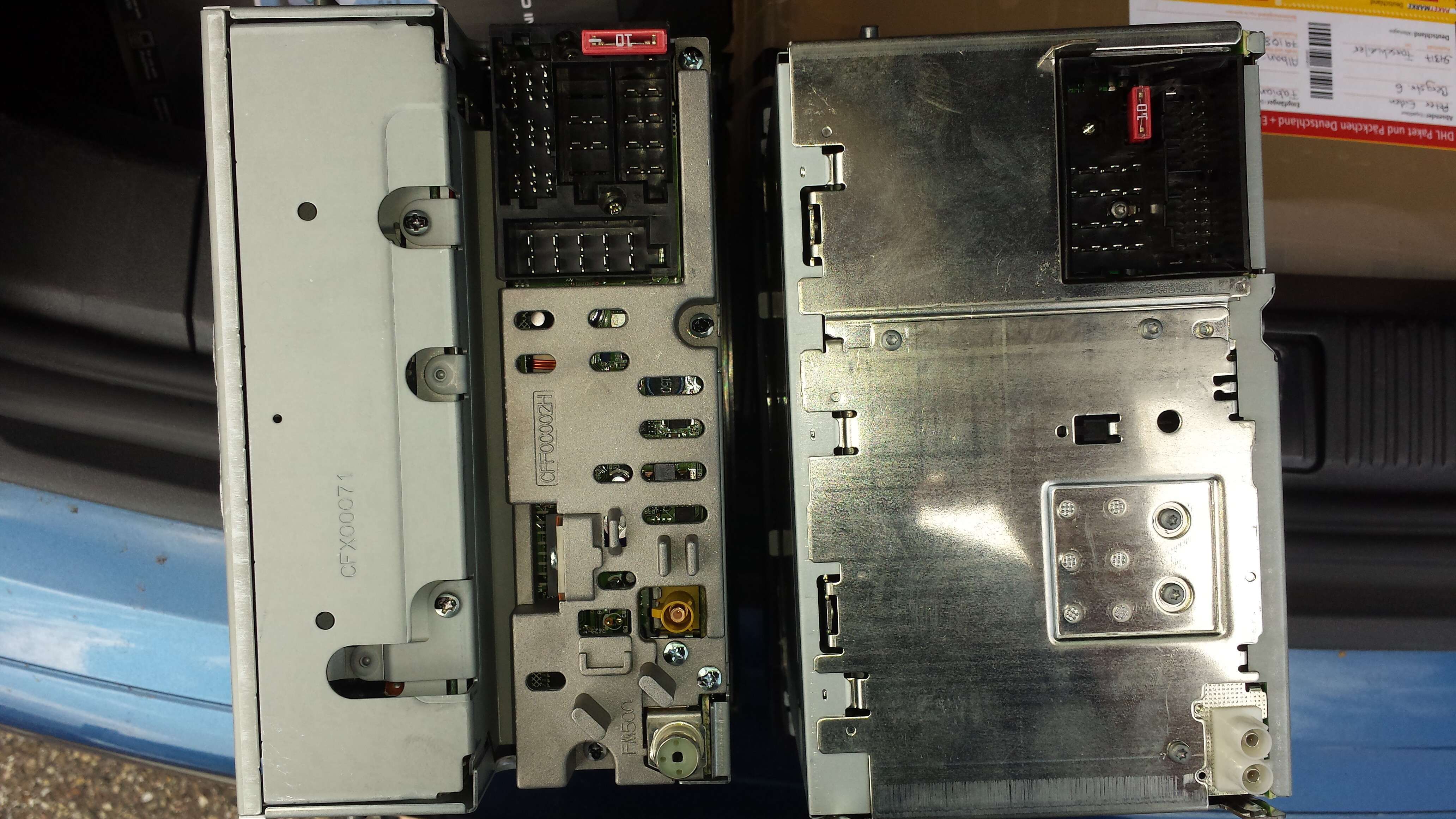

Ich habe nun das radio aber ich brauche noch einen adapter. Ich habe fotos weiss aber leider nicht wie ich sie hier hoch lade.
Gehe auf "Zitieren", dann kannst Du Fotos hochladen.
Links das alte und rechts das neue. Von "din" auf "quad lock" wurde mir gesagt.
http://www.kufatec.de/shop/de/categorie?page=xt_main_categories&cat=25&mcat=106
Im Zweifelsfall anrufen:
http://www.kufatec.de/shop/de/impressum?coID=4
Kufatec habe ich leider nicht mehr erreicht. War bei einer unabhängigen car-hifi firma die mir sagte dass es keine direkt passenden adapter gibt sondern ein adapter umgepinnt werden müsste. Würde sich auf 100-150 euro belaufen. Zudem sagten die mir dass die music Interface von ebay nicht immer funktionieren und auch oft schlechtes mit sich bringen. Original audi bluetooth/aux box wäre sinnvoller. Stimmt das?
Zu den Adapter - Unsinn.
Ich habe schon etliches hierzu umgebaut.
Als Musik-Adapter entweder einen 3-poligen AUX für Klinke-Stecker oder USB usw. als CD-Wechsler anschließen und codieren.
Oder direkt die RNS-E und die SD-Karten in der RNS-E nutzen.
