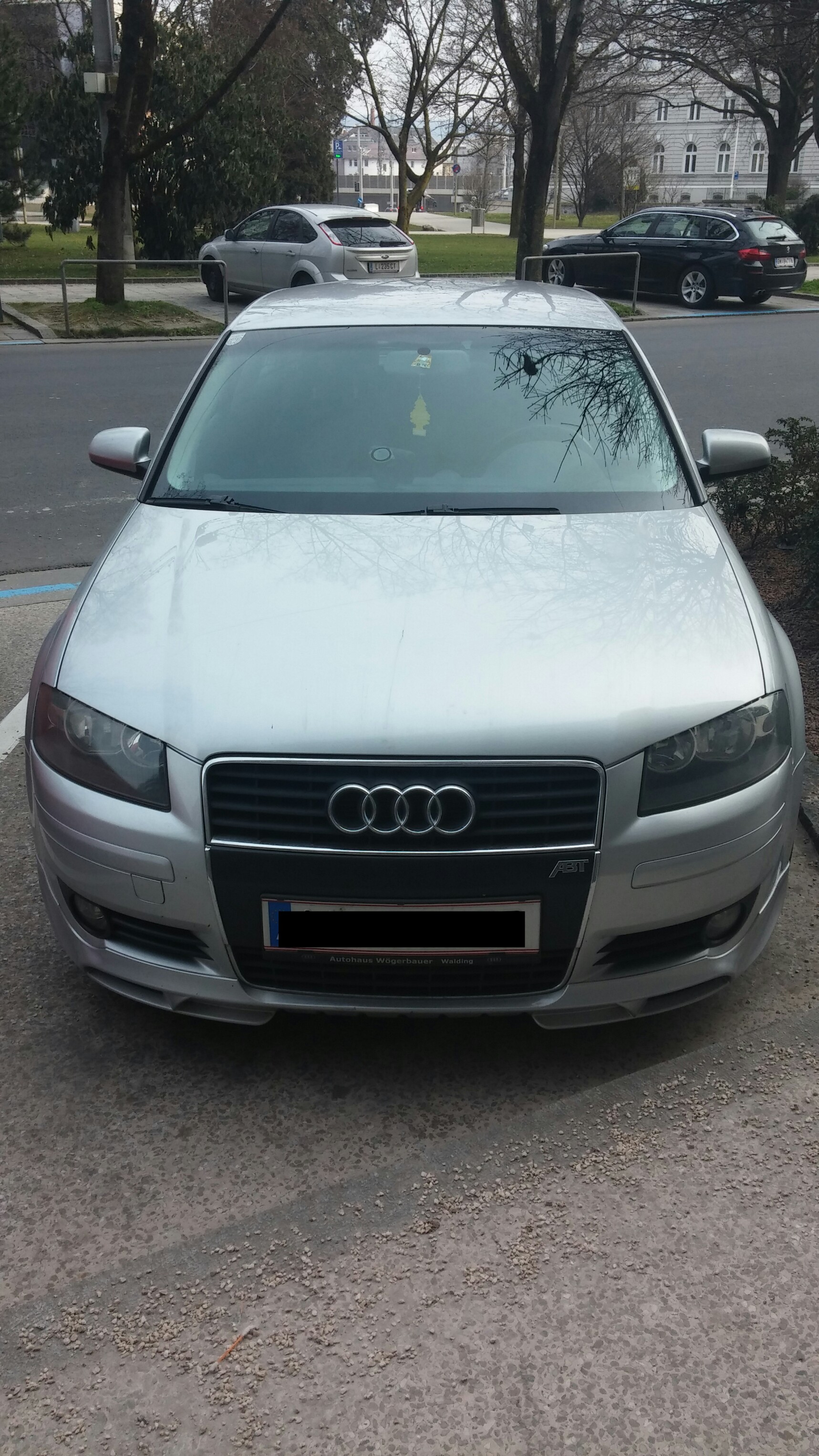

Vielen Dank für die genaue Auskunft…!
Für einen Audi A3/S3 bj.2004 77kw 3 Türer
Erstzulassung: 06.09.2004
Type: 8P/LBKCF1/FM5A4009R8P60N
Welche längen brauche ich da wo ??? Wissen Sie das zufällig?
Cockpit
Leselampen vorne und hinten
Make up Spiegel
Fußraumbeleuchtung
Seiten Türe (unter Seite)
Kofferraum??
I-wie kann mir da keiner weiterhelfen weil sie meinen das ist verschieden was verbaut ist 😖
Hoffe du kannst mir da jz weiter helfen
Danke
Lg
