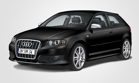

Guten Morgen Raoul!
Besten Dank für die Info, ich denke ich hab die Standard-Felge drauf.
Hab nichts besonderes bestellt. :smile: Zu sicherheit hab ich mal ein
Bild druntergehängt.
Der Einpresstiefenrechner ist ja super!
Vielen Dank!
Holly
