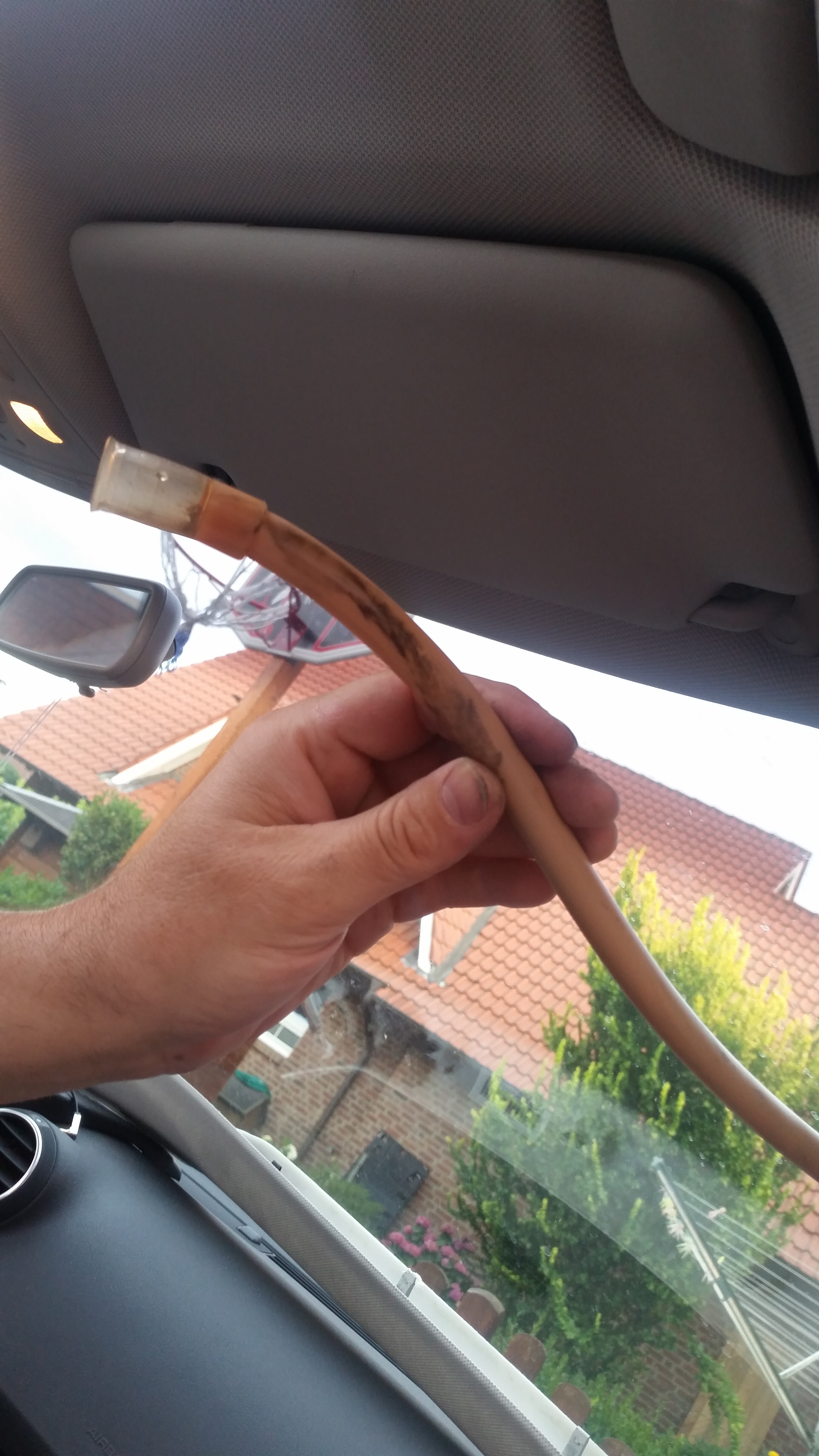

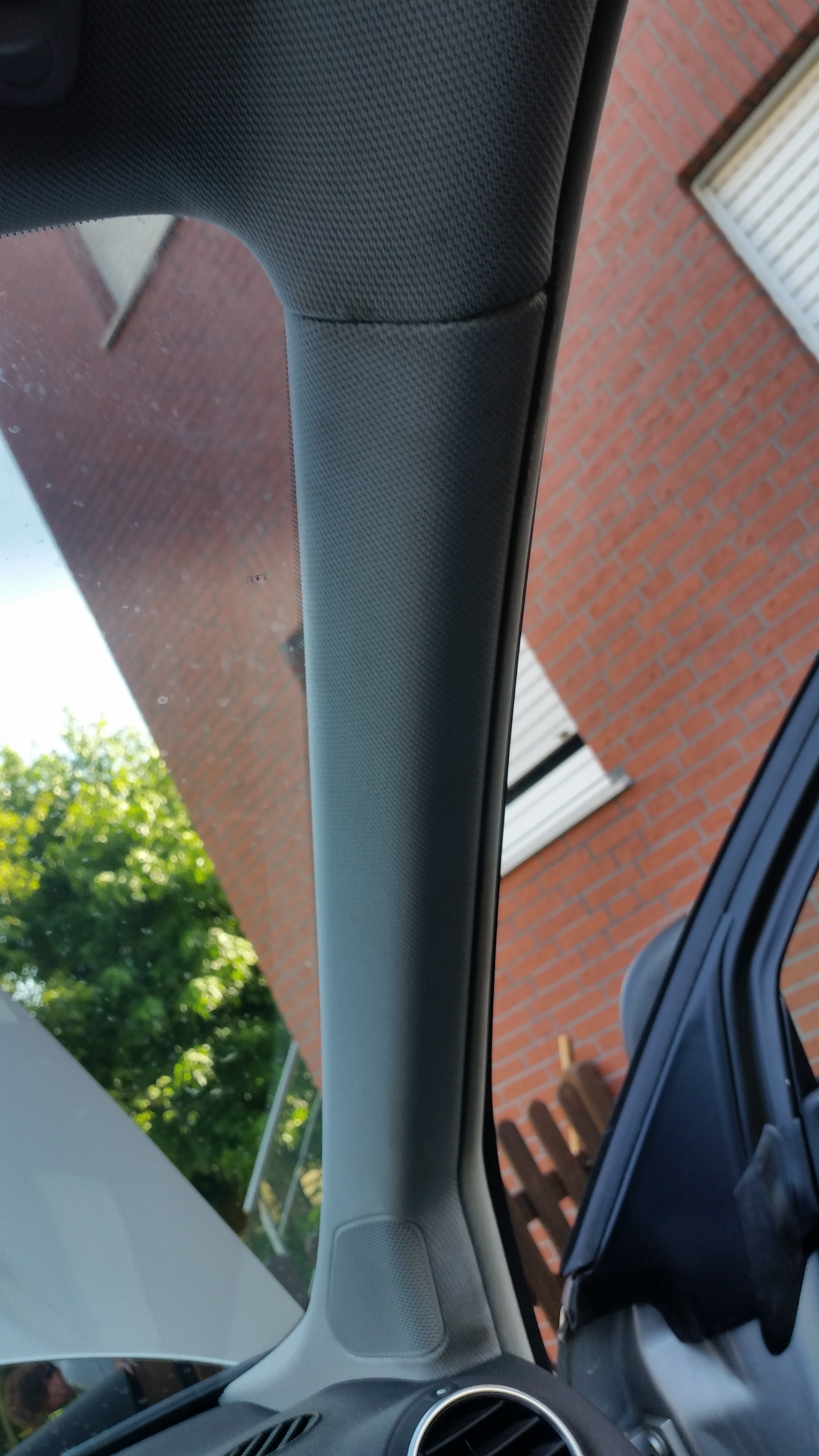

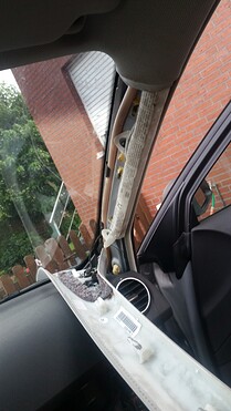

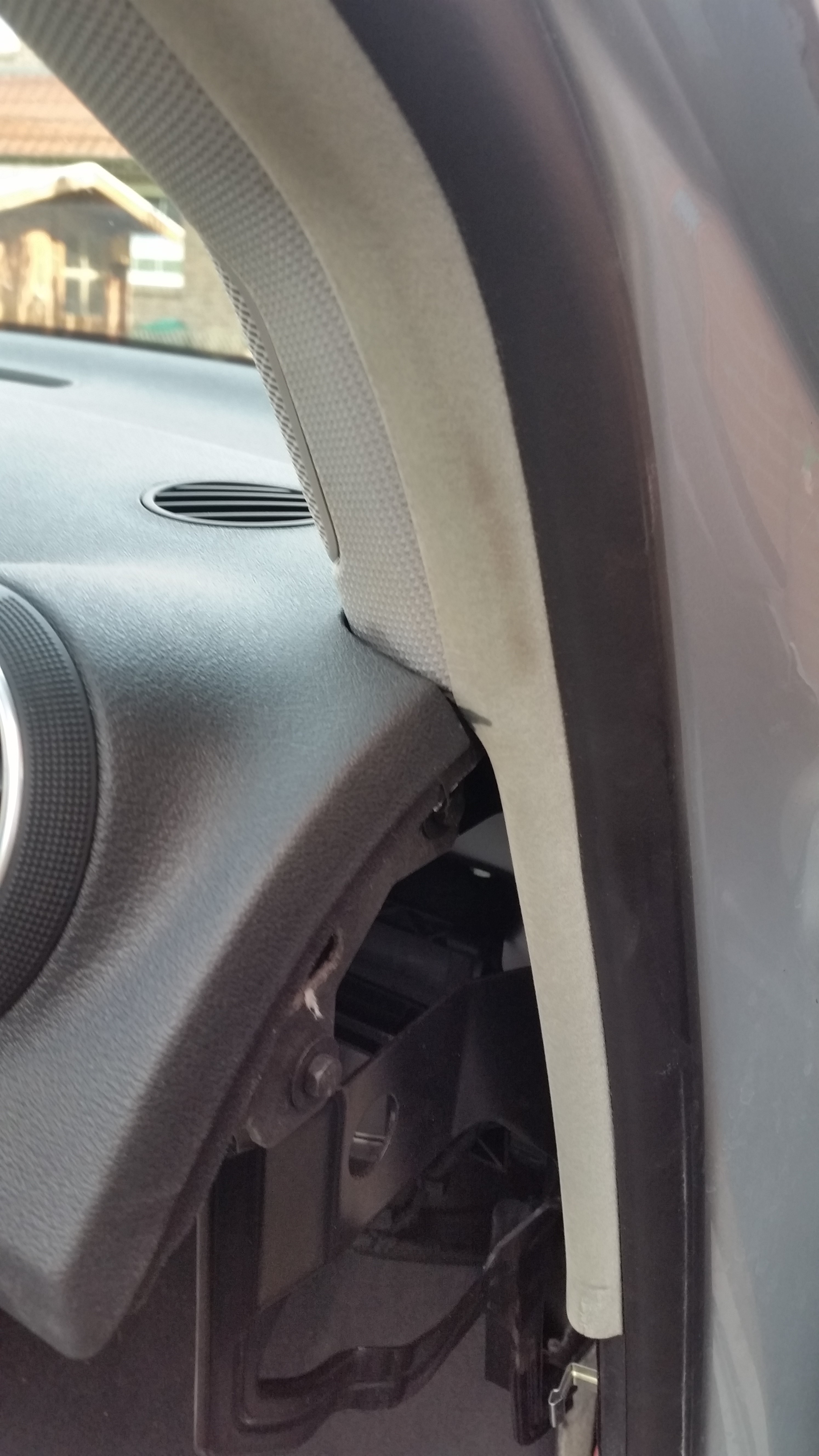

Habe mich natürlich auf die Suche gemacht und habe dann herausgefunden, dass wenn ich oben rechts in den Ablauf vom Schiebedach Wasser rein kippe , das Wasser neben dem Handschuhfach höhe des oberen Lautsprechers runter läuft…
kann sich dieser Wasserschlauch/Wasserablauf der am Schiebedach dran ist gelöst haben ?
ich habe bereits Handschuhfach etc. ausgebaut … war nämlich bei Audi die meinten was von 600 Euro Reperaturkosten wegen langer Arbeitszeit
im Anhang sind Bilder wo das Wasser heraus kommt.
Update!
Der Schauch ist ab
jetzt muss ich nur wissen wie man den Dachhimmel nur ein wenig abmacht
