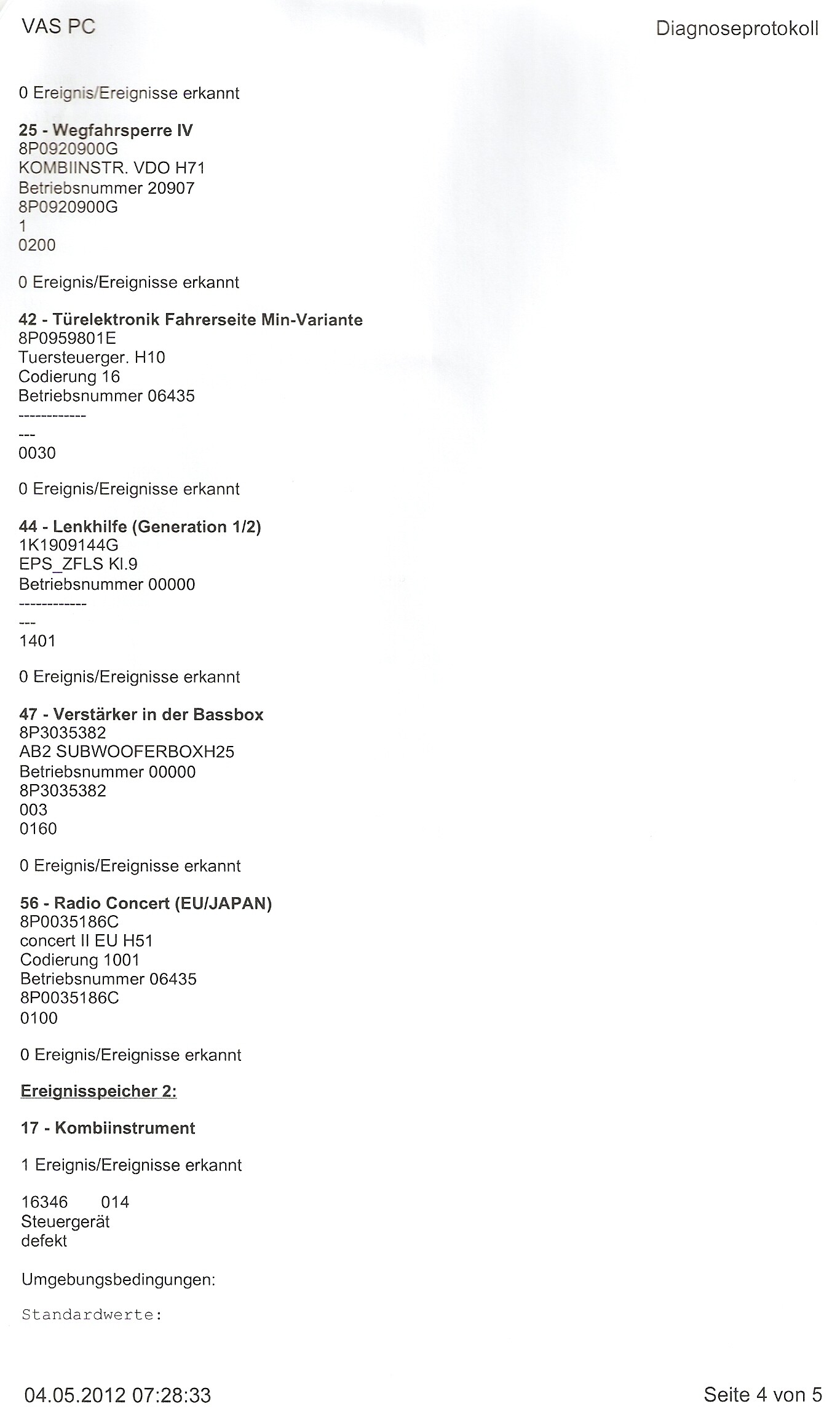

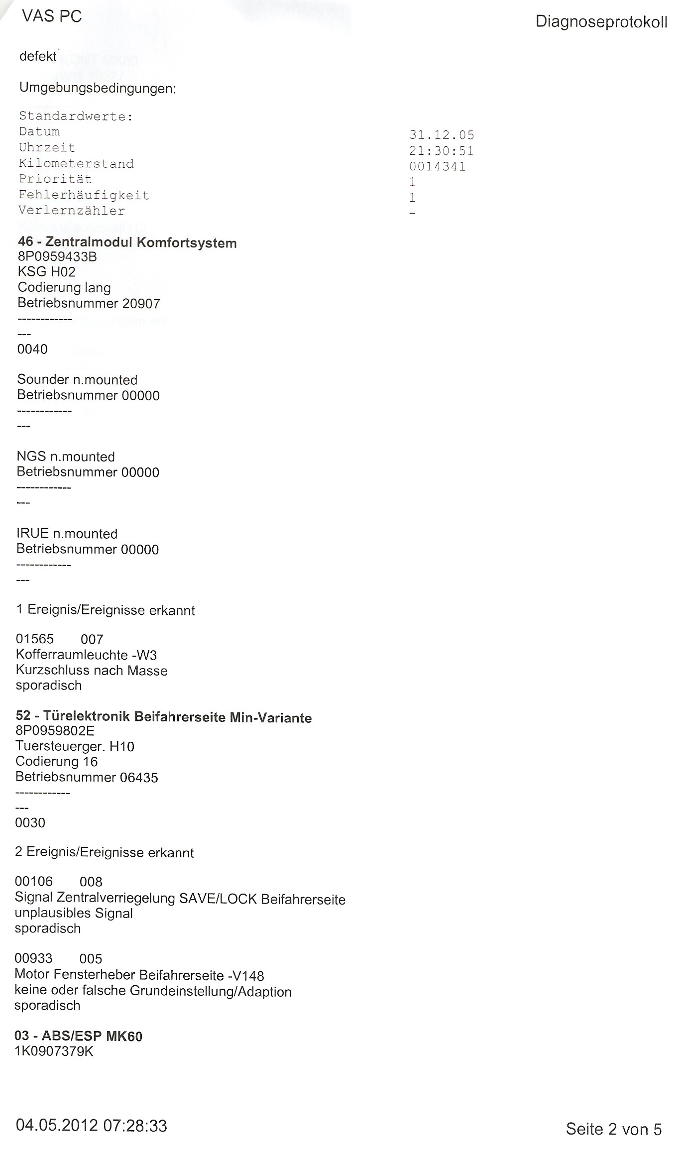

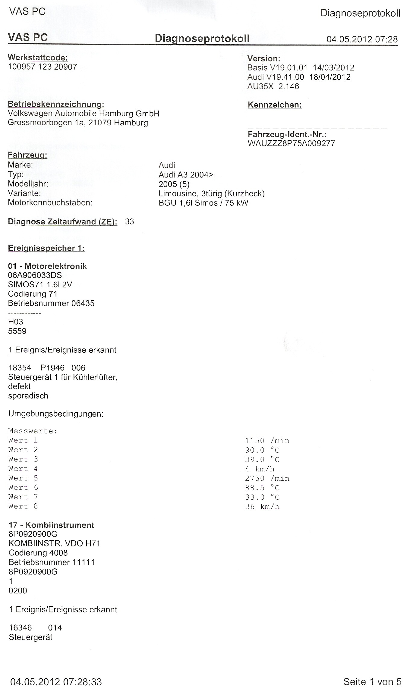

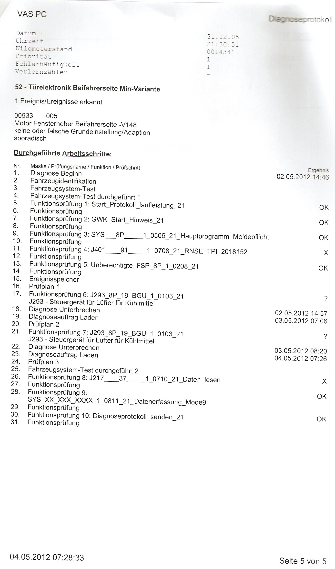

Ich habe mal das Diagnoseprotokoll von vor ein paar Woche angehängt als ich ihn beim :slight_smile: hatte um die Lüfter prüfen zu lassen. Aussage von ihm, Lüfter beide defekt müssen getauscht werden. 720€! Hab ich ihm nen Vogel gezeigt und bin mit dem Protokoll raus. Hat er mir da mist erzählt?
