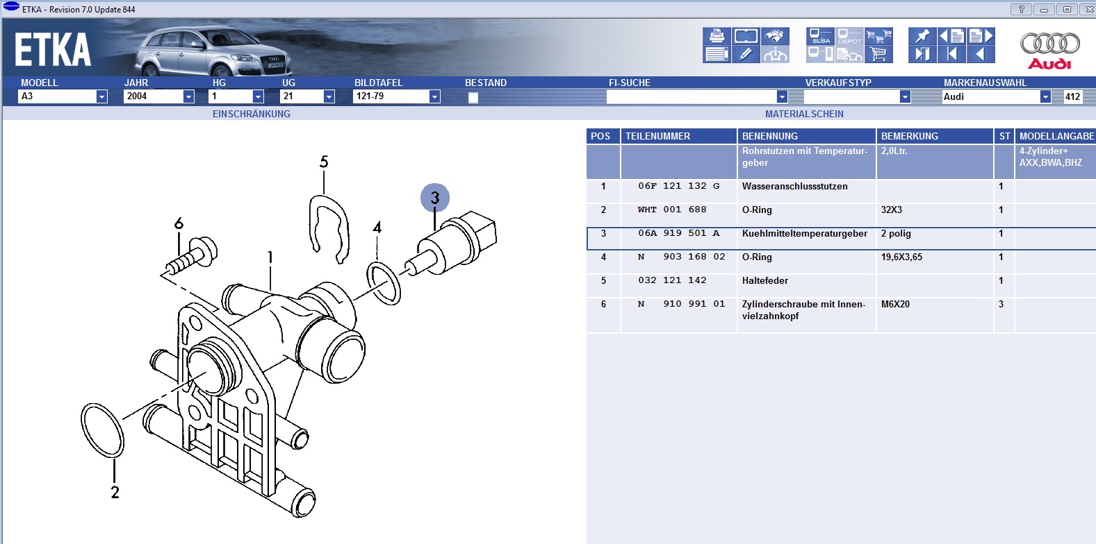

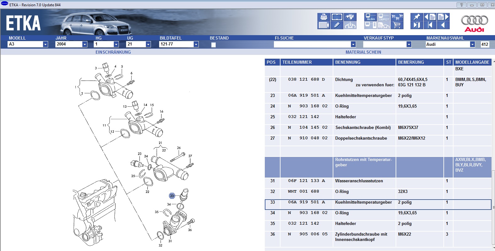

Schon mal den Doppeltemperaturgeber gewechselt?
Da suche ich morgen erstmal, dann den Stecker ab und Kontaktspray auf die Kontakte und beobachten.
Ggf. dieses Teil neu bestellen.
Kostet wohl bei Audi so um die 40 Euro.
Um die ganzen Bilder zu sehen, drauf klicken.
Hab den Temp.-Geber gestern endlich getauscht. Material waren bei Audi etwa 44 Euro (Pos. 3, 4 und 5 beim unteren Bild).
