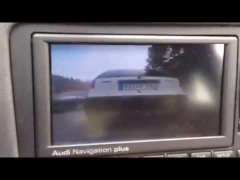

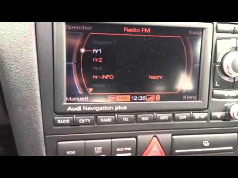

6 Kameras im A3 8P - 3 vorne und 3 hinten:
Spiegelkappen-Kameras und RFK mit Rückwärtsgang:
Multi-Media-Total 3:
IMG 3081 - YouTube
DAS finde ich schon ziemlich beeindruckend! Hätte nicht gedacht, dass das mit dem RNS geht… Respekt :wink:
Das meine ich. Sollte keine Angabe sein, nur die Möglichkeiten zeigen.
Schon nicht schlecht, spricht aber bestimmt eher für dein Know-How als für das Gerät an sich :smiley:
