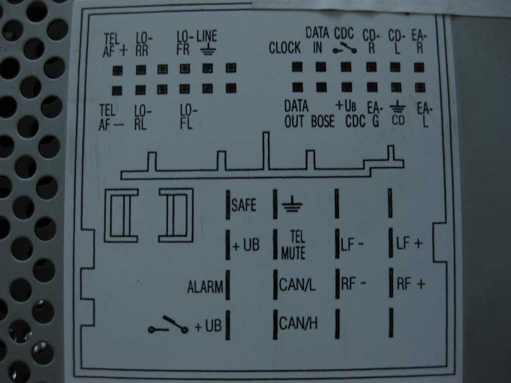

nun das bns bei mir rein… es geht gar nicht erst an.
meine irgendwo mal was gelesen zu haben, das alarm an dauerplus oder so… finde es aber nimmer.
Und, wo werden beim Bns die Auxanschlüsse hingepinnt, kann auf dem Schemabild das nicht erkennen.

bns hat den save pin noch meine ich das es an geht aux ist auf dem aufkleber oben beschreiben sind 3 pins beschriftet mit ea-l ea-r er-g
save mit 12 volt belegen dann sollte es an gehen
can H und Low wird für die zündung beleuchtungs und fis info genötigt
Ups, bist Du ein Mensch? / Are you a human? hier die belegung
Save PIN Yepp. das wars.
also von ub+ ne Brücke bach Save Pin.
Aber aux find ich nicht beschrieben

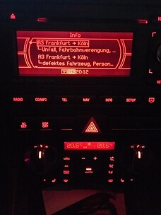

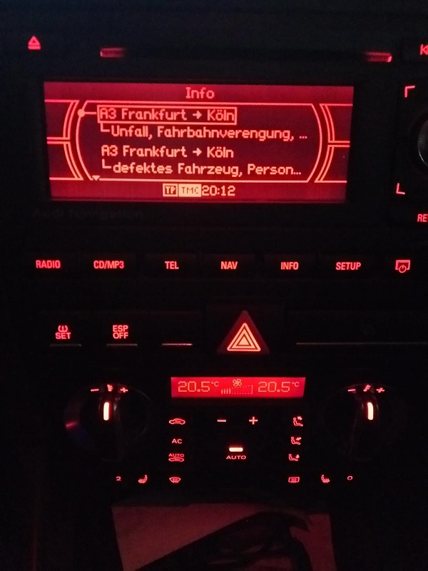

@ Devil666 : so wie du gesagt hast, Pin 15 und 16 eine Brücke gemacht,alles funktioniert,auch CD Wechsler ,Beleuchtung und FIS Anzeige.Das Paket geht nach Ostern zu Post.
