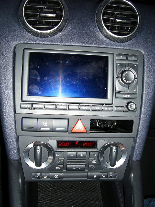

UPDATE:
So habe das Navi neu codiert, jetzt geht es nicht mehr aus… und geht auch mit der zündung an. :wink:
habe es hier um die ecke in einer Werstatt gemacht für 10€
Einbau von DoppelDIN-Rahmen:
ging eigentlich ganz fix ca 30 min
Pfeilen des Klimabedinteils:
Mit einer Schablone, war in ca 1 std fertig bis es alles angepasst wurde.
Nun musste ich mein A4 Navi auf A3 Form bringen :wink: sprich oben die ecken runden, dann unten die chromleiste abmachen und auch etwas abpfeilen :wink:
war auch innerhalb 1 std fertig :wink:
links ist etwas zu großer schlitz finde ich, mal sehen evtl kann man das armaturenbrett etwas ranmachen wenn man es links abschraubt
so nun hier habt ihr das Ergebniss:
P.S Ablagefach kommt noch :wink:
