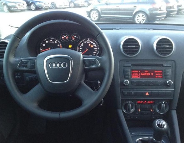

Jedenfalls fahre ich einen A3 1.2 TFSI (BJ 2011), der ein (aus meiner Sicht) mehr als veraltetes Radio enthält, siehe Foto.
Rein optisch stört es mich gar nicht so sehr, jedoch fehlen mir einige wichtige Funktionen, die ein "modernes" Radio unbedingt haben sollte.
Zum Einen sollte es MP3's abspielen, zum Anderen optimalerweis über USB oder SD. Desweiteren sollte es den aktuell gespielten Titel anzeigen. Meine Wünsche sind eher bescheiden :smiley: aber mir fehlt bei allen kompatiblen Radios die Vorstellungskraft, wie es eingebaut aussieht.
Kann mir jemand ein bestimmtes Radio empfehlen, und bestenfalls sogar ein Foto posten?

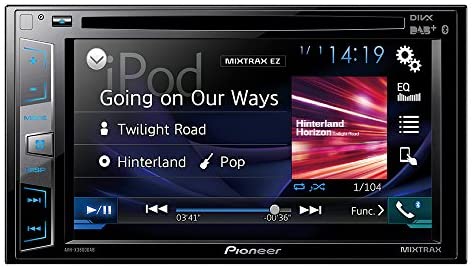

Wie wäre so etwas denn?
Das mit dem Touch war schon das große Problem, als ich ein neues Handy brauchte. Man kommt ja fast nicht mehr drum rum… Zur Not könnte ich mich damit wohl noch anfreunden. Bei vielen Geräten steht halt iwo in der Beschreibung noch bei, dass evtl die "Lenkradfernbedienung" nicht mit unterstützt wird. Wie sind da deine Erfahrungen?

Einfach mal zur INFO ich habe das Radio bei mir drin:
Dazu noch die DAB-Antenne
Rahmen:
Adapter:
zusätlich würdest du noch das Anschlußkabel für Pioneer brauchen für die Lenkradfernbedienung
