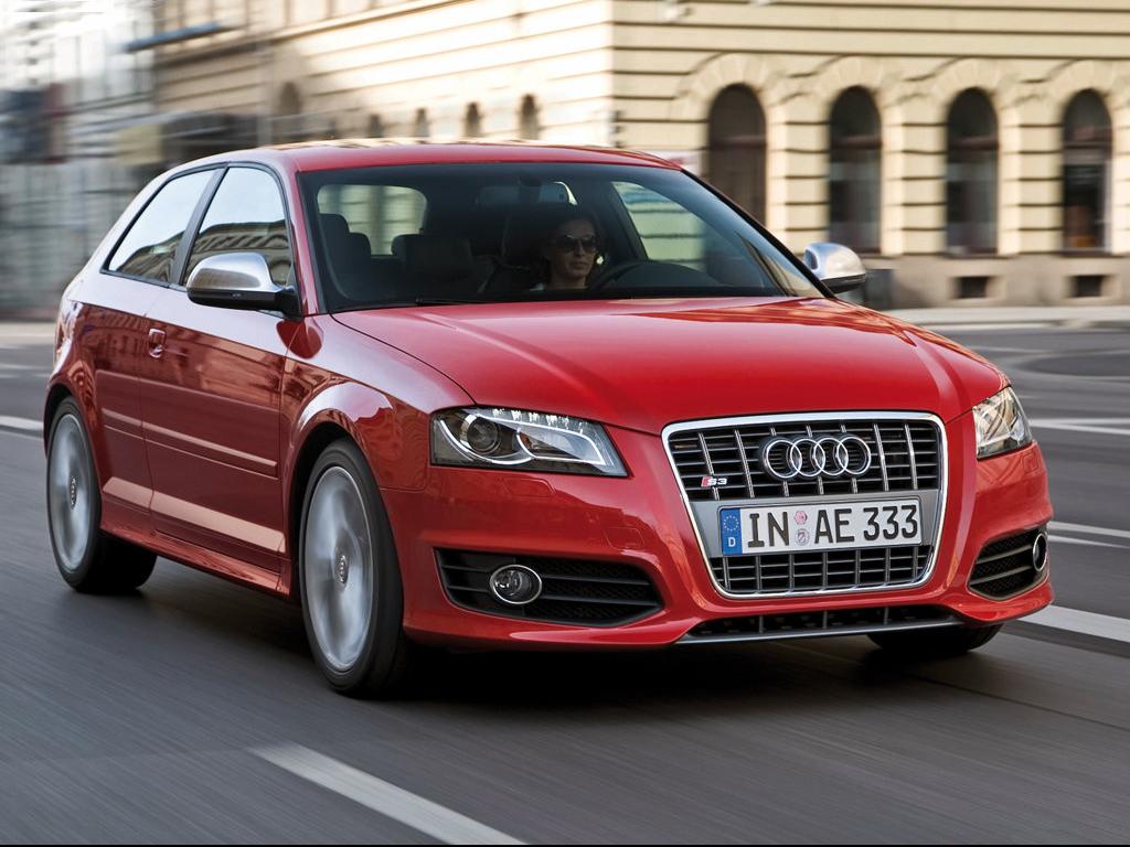

Hier noch ein paar Vergleichsbilder.

Die Höhe des Single Frame lässt sich mit 2 Schrauben je links und rechts einstellen,fahr in die Werkstatt die Sollen das Spaltmaß richtig anpassen,das werden die einfach nicht gemacht haben.
War heute beim Freundlichen, der hat auch wahrgenommen, das es doch etwas viel Luft dazwischen ist, und will das auf Garantiemängel nächste Woche anpassen.
Versuch es doch erst einmal selbst. Wie A3-MTM schon schrieb, befinden sich links und rechts jeweils ein drehbarer Gummistopfen. Damit kannst die vordere Höhe der Haube verstellen. Achte aber darauf, das die Höhe zwischen Kotflügel und Motorhaube dann noch stimmt. Passt die zur Zeit? Die Spaltmaße Motorhaube Stoßfänger links und rechts neben dem Grill sehen für meinen Geschmack normal aus. Das Einstellen dauert vielleicht 5 Minuten.
Übrigens zieht der Motor unter anderem über diesen Spalt auch Luft!
Raoul
Die Motorhaube hat schon die richtige Höhe, mir gehts um den Spalt zwischen Grill und Haube. Der ganze Fronschürze muss ein paar Millimetzer nach oben. dazu muss die ganze front runter, hat der freundliche gemeint. Na soll er mal machen.
