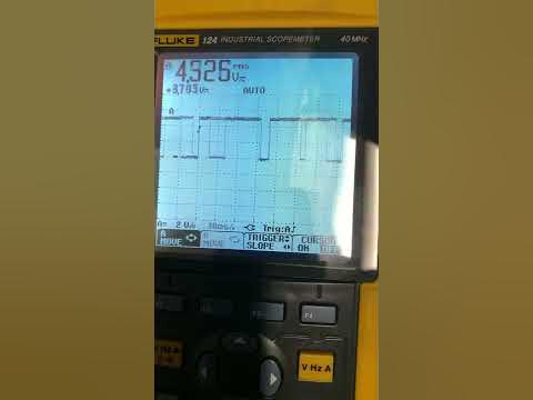

Bei der Signalleitung bin ich mir nicht sicher was für ein Signal rauskommen muss.
https://www.a3-freunde.de/galerie/index.php?p=album&aid=25092&bid=360887
Vielleicht kann einer das Bild auf dem Scope besser deuten.

Wenn ich Zeit finde, stelle ich das Video vom Scope bei Youtube rein, damit ihr sieht, wie es ca aussehen müsste.
Hi
falls es euch interessiert.
Ein Video vom defekten Nockenwellensensor und einer Aufnahme vom Scope.
