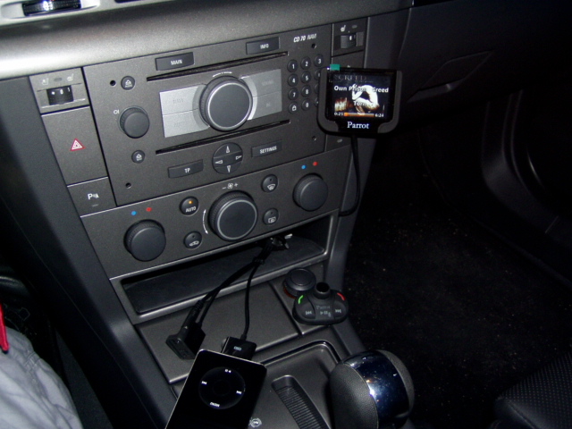

doch doch… also 100 € wird schwer mit bluetooth zur USB und IPOD schnittstelle kann ich dir ein gatway 100 empfehlen ca. 120€, welches du über den systemstecker hinten am symp.2 montieren kannst und dann am besten im handschuhfach rauskommen lässt… wenn du was mit FSE (freispech) willst könnte ich Dir die Parrot MKI 9200 empfehlen… Das ist ne Freisprech die als ext. Musikquelle fungiert und ein USB, SD, IPOD und ein AUX anschluss sowie ein kleiens Frabdisplay mitbringt (ca. 180 €)…
wenn Du die Parrot variante in betracht ziehst und das soundsystem mit dem sub links im kofferraum hast muss da allerdings ein schalt-relai haben das zwischen den quellen hin und her springen kann
bei fragen kannste mich aber auch jederzeit gerne anschreiben…
