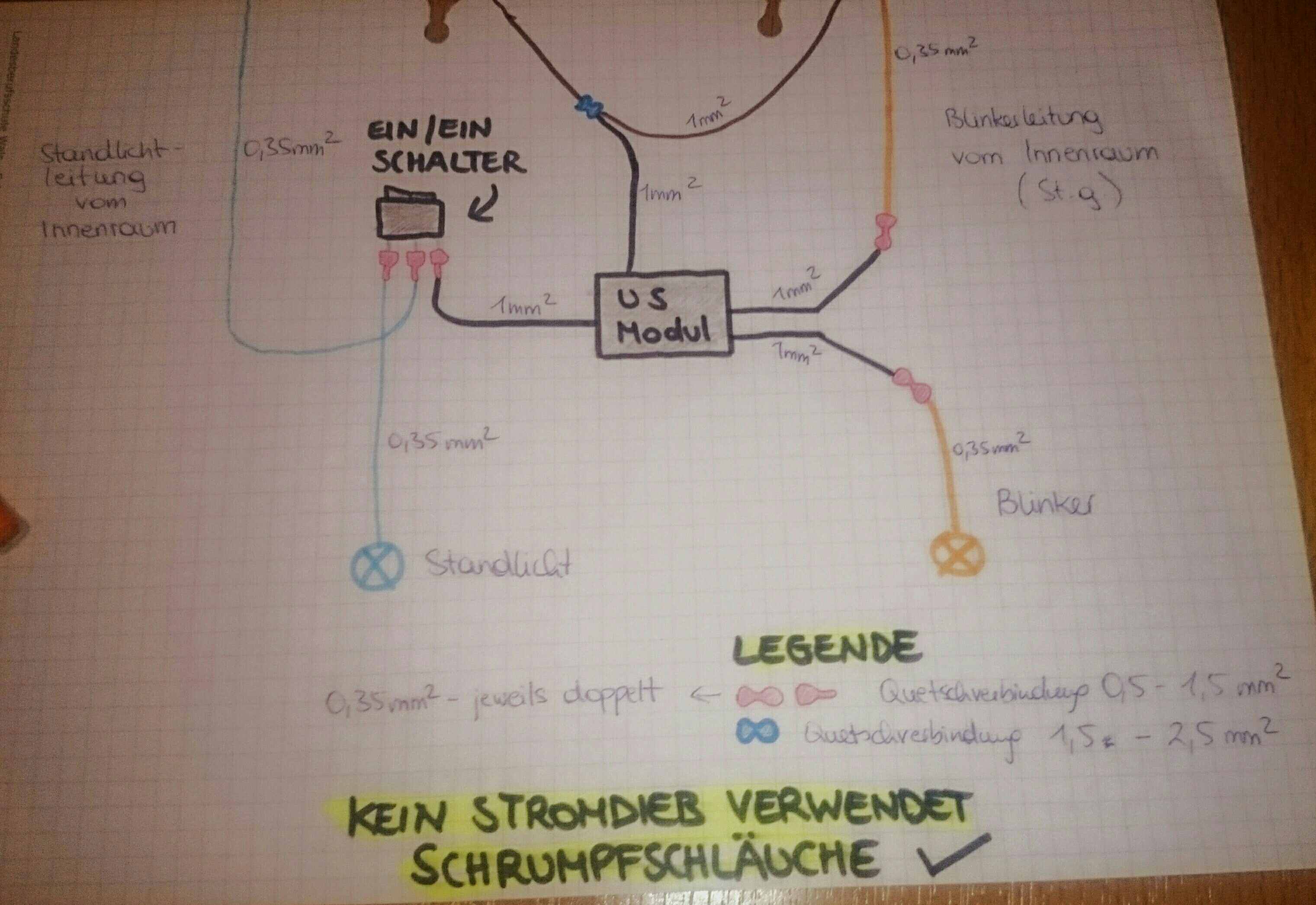

Habe US Module mit einem Ein/Ein-Schalter zwischen Standlicht und Modul eingebaut.
Wenn ich das Licht einschalte, geht es nach ein paar Sekunden wieder aus (aber jedes Mal unterschiedlich, einmal 4 Sekunden, dann wieder ca. 30 Sekunden).
Meiner Meinung nach kommt entweder zu wenig Strom an, oder Masse kann nicht abgeleitet werden.
Oder liegt es daran, dass ich keinen Stromdieb verwendet habe?
Ich habe kein Kabel verlängert.
Mein Ziel war es, mit dem Ein/Ein - Schalter entweder US Standlicht oder normales Standlicht einschalten zu können.
Codieren wollte ich nicht, weil ich es bei der Rennleitung nicht ausschalten könnte.
Plan im Anhang
Bitte um Hilfe! :wink:
Bekommst ne Fehlermeldung im FIS, dass ne Lampe defekt ist?
Hat bestimmt was mit der Leuchtmittelüberwachung zu tun, da das Standlicht 5W hat und die Blinker 21W…
Ja blinker und parklicht (also standlicht) - fehlermeldung.
ist ja auch klar warum.
Du schaltest das Standlicht auf dein US Modul um. Das Modul hat ja nur einen Transistor / Relais oder was auch immer verbaut. Es hat eine zu geringe Eigenlast.
Abhilfe:
30 Ohm und mindestens 5W (besser 10+) an jede Seite verbauen.
Damit hast du den Fehler Standlicht weg.
Blinker hast du mit deiner Schaltung komplett abgeklemmt. Das Kabel vom Modul sollte wenn dann Parallel geschaltet werden
Bordnetz —|>— (Diode) .
. . . . . . . . . . . . . . . . . . . . . .> ----- Blinker
US Modul —|>— (Diode) /.
