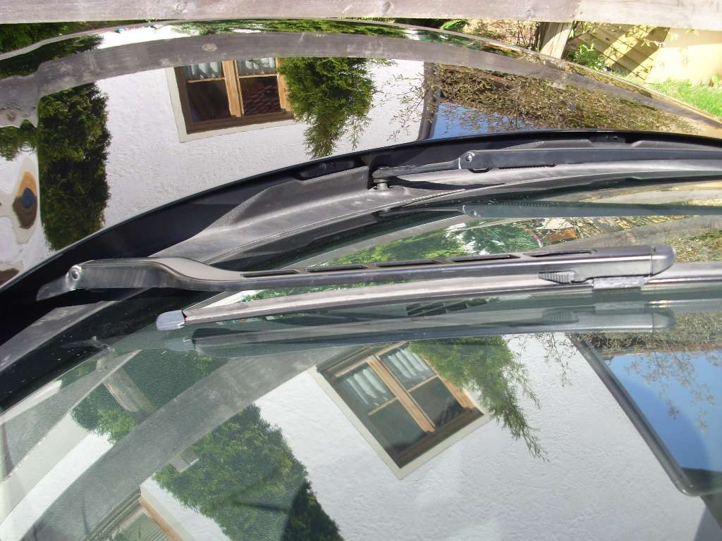

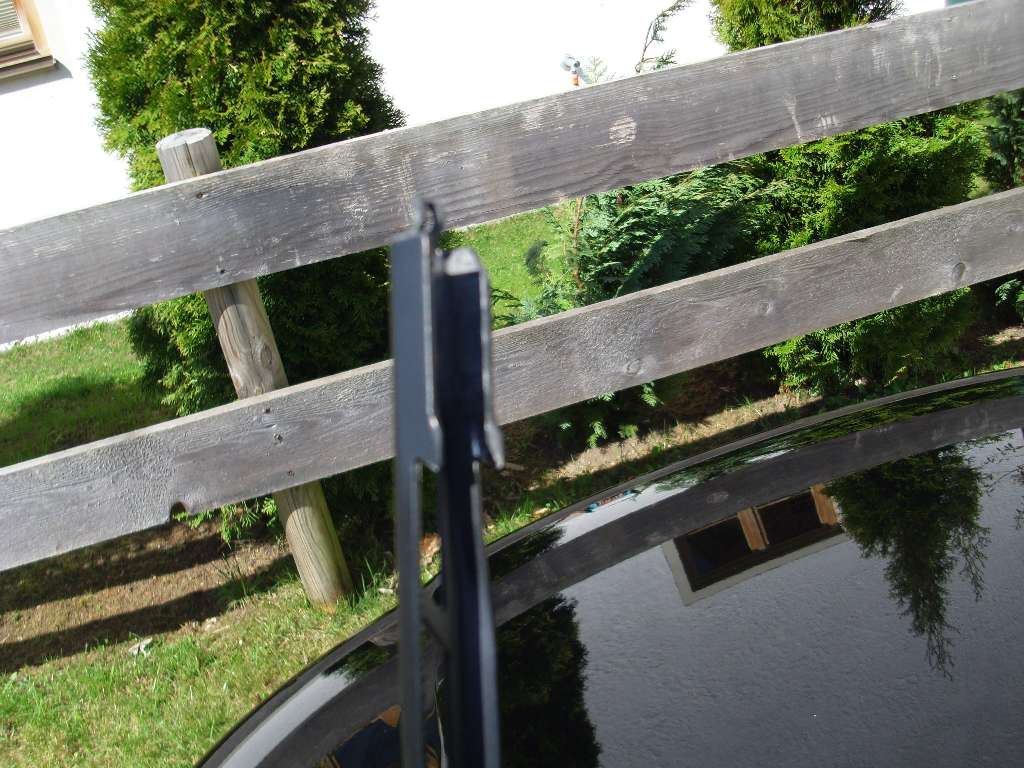

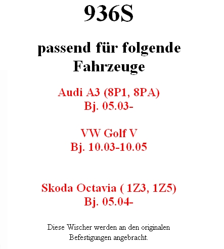

ich hatte mir letztens bei Ebay Aerotwin 936S bestellt und mich leider auf die Beschreibung (siehe Foto 1 + 2) verlassen.
Nun sind sie angekommen und passen leider nicht (Foto 3 + 4).
Wurden denn unterschiedliche Wischerarme beim 8P verbaut?

Für den A3 ab 12.04 brauchst du die BOSCH Aerotwin 929S. bis 11.04 brauchst die 936
Vielen Dank für die Antwort. Dann ist die Beschreibung vom Ebay-Verkäufer (ab 05/03 - )wohl etwas falsch.
Gruss, cagiv
jap. oder zumindest unvollständig.

Auch wenn das Thema schon etwas älter ist: Hab exakt das selbe Problem. Ebay-Verkäufer schreibt:
Scheibenwischer BOSCH Aerotwin A936S Audi A3 ab 2003
Audi A3 Typ 8P1 alle Typen ab Baujahr 05.2003
Audi A3 Sportback Typ 8PA alle Typen ab Baujahr 09.2004
Ich hab mich natürlich dummerweise drauf verlassen und lese nun auf der Verpackung:
Audi A3 8P 05.03-11.04
…na super…dann heißts jetzt auch umtauschen. Beim nächsten Mal weiß ich dann mehr :slight_smile:

Hi Zusammen,
also ich habe die gleiche Halterung wie der Kollege vom Posting.
Also der Halter ist mittig (Bild 3 + 4)
Welchen Wischer brauch ich nun ? kann mir da jemand helfen bevor ich auch anfange zu bestellen und zurück zu schicken =)

ja, soweit bin ich ja auch schon, nur mich wundert es im anfangs post das er bei Ebay die 936 bestellt hat, diese aber nicht passen.
Und wenn die 936 so aussehen wie auf Foto 2, dann passen die bei mir nun mal auch nicht (Foto 3 + 4).
Aber man findet ja auch kein orginal Bild in Shops wie die Halterung aussieht.
In einem Shop wird auch der gleiche Halter wie Foto 2 abgebildet.
