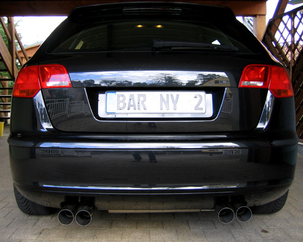

ebony ist eher ein anthrazit, als schwarz
phantom kommt den brillantschwarz vom ton sehr nahe, glänzt aber mehr
EBony ist eher anthrazit? ALso für mich hat die Farbe kein Anthrazit drin…siehe Bild von meinem Ebonyschwarz-met.
Es sind wie gesagt die selben Farben LZ9. Der Unterschied besteht im Glittereffekt.
Wenn man genau hinschaut glitzern die Metallic also Aluminiumpartikel (W) im Metalliclack silber.
Die beschichteten Aluminiumpartikel, also Keramik/Kunstoff (Y), glitzern mehr in der Art von perlmutt. Also silbern jedoch mit leicht öligen Effekten (dunkelgrün bis dunkelrot). Musst Du Dir wirklich nebeinander im Sonnenlicht oder Kaltlicht aus der Nähe anschauen und auf die Partikelchen im Lack achten.
