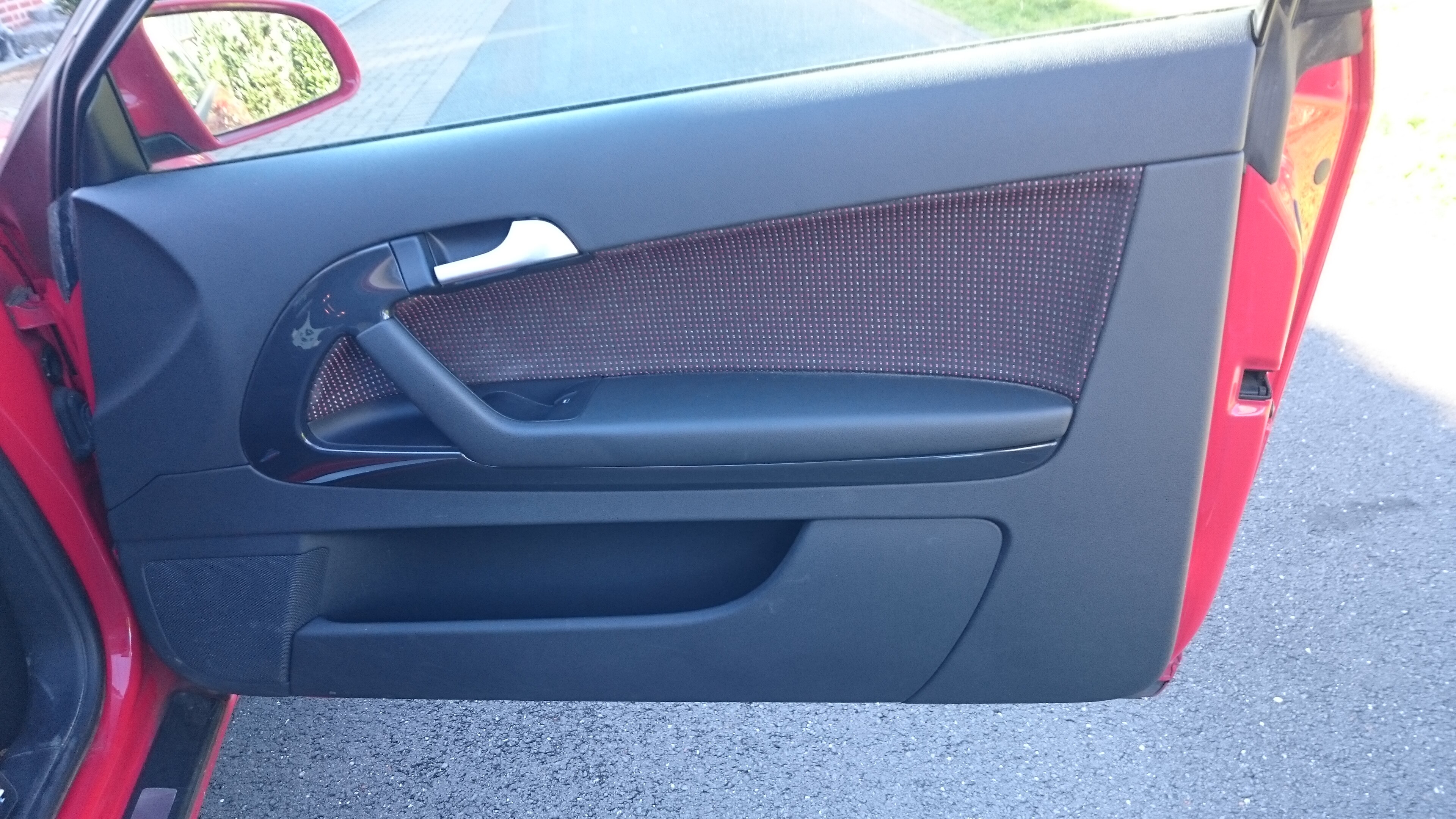

[8P] Untere Türleuchten austauschen - wie?
ich bin noch recht frisch hier im Forum, habe mich aber schon durch einige Beiträge durchgelesen.
Ich habe mir neue Beleuchtung für die Türen an der Unterseite besorgt. Meine Frage ist nun: ist es irgendwie möglich, die Lampen zu wechseln, ohne die komplette Türverkleidung abzunehmen? Geht es evtl. auch, wenn man ein Teil von dem Staufach abnimmt?
Mit freundlichen Grüßen,
F3l1x

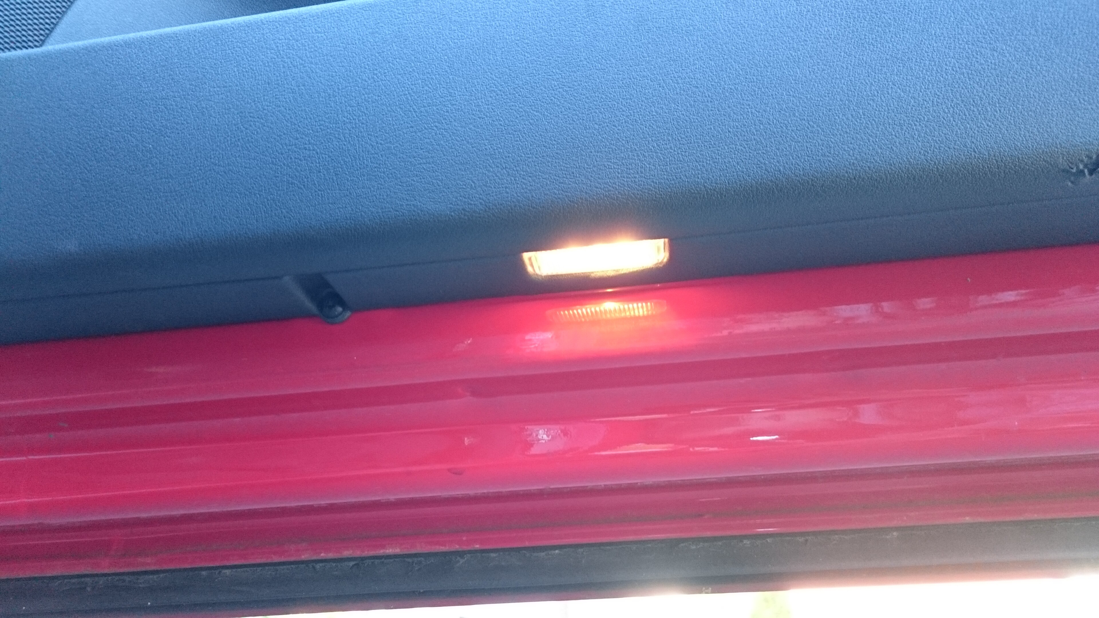

wenn Du mal schaust, rechts hat es eine kleine Kerbe. Da mit einem kleinen Schlitzschraubenzieher leicht reindrucken und nach unten hebeln.
By the way: Das Forum bzw. das Netz ist aber voll davon, wie es geht…
Viel Erfolg.
Ja so geht die Lampe schon mal raus, aber das Kabel ist ehlendig kurz. Musst nur noch die Schraube an der Verkleidung lösen unten und die etwas unten von der Tür abziehen.
