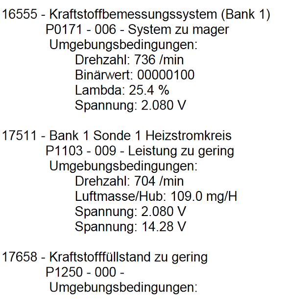

Also habe ich nochmal ausgelesen, und folgendes kam dabei raus:
Hat jemand ein Plan wo ich suchen soll?
