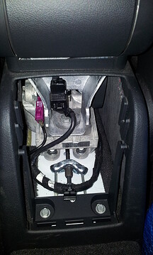

[8P] Unbenutzte Telefonladeschale in Armlehne 12v abgreifen für USB Adapter zum Telefon laden
ich benutze die Ladeschale nicht das es für das Galaxy s2 keinen Adapter gibt.
Ich könnte zwar diesen Universaladapter + Kabel für ca.120 öken aber nur um mein Telefon zu laden find ich
das etwas zu teuer. Jetzt hab ich mir überlegt die 12V abzugreifen und ne Buchse mit nem USB Adapter dran zu
hängen und damit das Telefon zu laden. genug Platz hab ich in der Verkleidung ja. Somit wäre es ein minimaler Bastelaufwand. Ist das so einfach wie ich mir das vorstelle ? Bzw. kennt jemand die Steckerbezeichnung und die Kabelbelegung ?
Danke schon mal :wink:

Eine geeignete Stelle habe ich ja schon … der Stecker auf dem Bild :wink:
Da komm ich einfach hin und kann eine Installation machen die komplett "no destructiv" ist Stecker dran und gut und Rückbau dann auch ohne Probleme. Dafür brauch ich aber die Pinbelegung und damit es noch sauberer ist wäre mir ein kompletter Stecker noch lieber.

Wie gesagt; einfach zwei neue Leitungen legen, Zuleitung absichern, ggf. Schalter dazwischen, fertig - alles in allem max. 1std. Arbeit!
