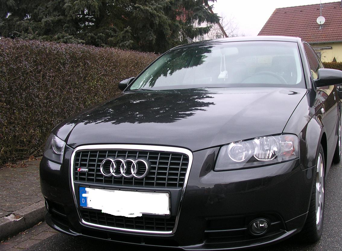

hallo,
letztes wochenende war es endlich soweit, lange geplant und endlich durchgeführt. ich hab meinen 8P ne S-Line Exterieur Front verpasst. Wollte mal eure meinung dazu hören. Einen "Vorher-Nachher-Vergleich" hab ich als Bilder mit drangehängt.
Einen guten Rutsch euch allen!!!

hier noch ein besseres bild meines umbaus
schick schick! Mir gefallen beide Fronten, hab auch DFG und falls es sich mal ergibt wird a gewechselt!:biggrin:
für die s-line exterieur front, benötigst du im wesentlichen den stossfänger, eine motorhaube, zwei nebelscheinwerfer mit passenden gittern dazu, (hier nicht die geänderten stecker mit kabelpins vergessen), einen kühlergrill natürlich, wenn du einen der allerersten a3 hast, könntest du pech haben und noch den stossstagenträger benötigen, der wurde mal geändert, ich hab einen neuen gebraucht, da war ich ziemlich verdutzt, aber so kurz vor dem ziel gibt man natürlich nicht auf. und zwei luftführungen vom wasserkühler wären auch nicht verkehrt. das sollte es gewesen sein. zum preis kann ich dir nicht viel sagen, ich hab mir die stosstange und die haube gebraucht gekauft. grill, nebelscheinwerfer und den restlichen kleinkram hab ich so gekauft, waren knapp 400 euro. wenn man alle teile neu kauft, ist es meiner meinung nach zu teuer.
