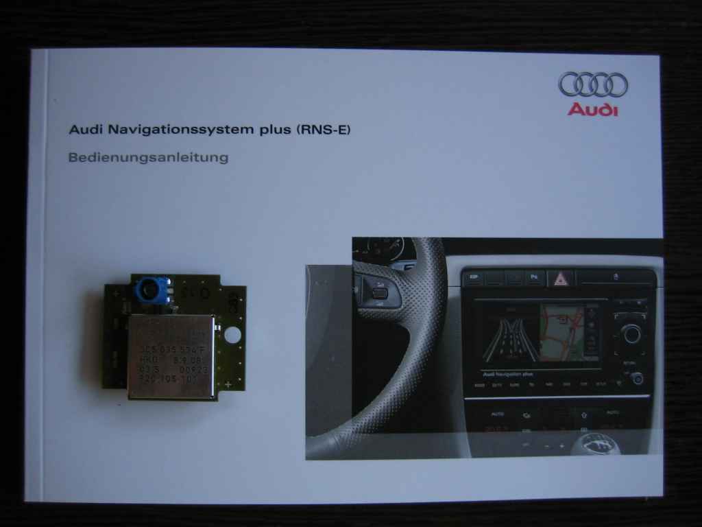

Beide Antworten sind falsch. Beim Concert 2 Doppeldin ist ein anderes Antennensystem verbaut worden. Entweder den Antennenverstärker tauschen oder damit leben :cool:
PS: Oder das RNS-E einbauen, dann passt es wieder :crazy:
was brauch ich da für einen antennverstärker? meinst du den in der kofferraumklappe? bzw. hast du ne teilenummer? (da das neue radio ja baujahr 2006 ist) würde es reichen wenn ich beim freundlichen einfach einen antennverstärker baujahr 2006 bestelle??
mfg
Das bedeutet wenn ich bei meinem Sportback von Concert 2 Single Din auf RNS-E umbaue brauche ich keinen neuen Antennenverstärker?
Richtig, das RNS-E arbeitet mit einem sogenannten "Schalt-Diversity". Das Concert 2+ hat aber ein Phasendiversity. Deshalb haut das mit dem Radioempfang auch ned so ohne weiteres hin.
Dein 1DIN Concert2 hat auch das Schalt-Diversity - die Umrüstung auf RNS-E ist also kein Problem.
