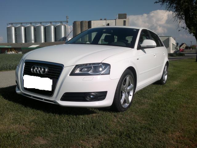

Ich bin gerade dabei das ich meinen A3 Bj2009 Exterieur ein bisschen umbau.
Wollt mal fragen ob das schon irgendwer gewagt hat und ob die Stoßstange vom aktuellen Modell s-line passt?
Weil die wirklich mörderisch ist :slight_smile:
Hier mal ein paar Bilder:
Oben ist mein aktueller A3 Sportback 2009.

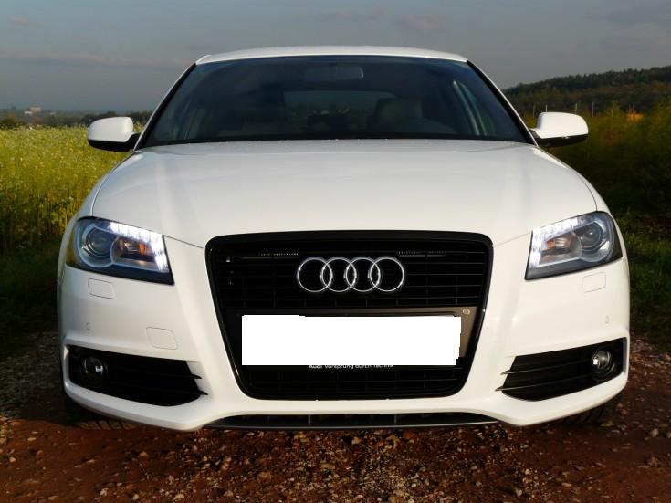

Und unten so soll er später aussehn…
Muss ich da irgendwas beachten?
Oder kann ich einfach die Stoßstangen wechseln???
Danke schon mal für eure hilfe :slight_smile:

Ja kannst die Stoßstange einfach so wechseln, nur kann es sein, dass du neue Nebelscheinwerfer brauchen wirst und da ggf. auch die Stecker abändern musst. Beim VFL war es auf jeden Fall so. Ansonsten passt alles plug&play
P.S. wo aus austria bist du denn?
Ja du kannst sie einfach wechseln. Du musst nur aufpassen, bevor du die Stoßstange komplett abziehst, dass du die Kabel von den Nebelscheinwerfer abziehst.
Schrauben im Radkasten und an den Scheinwerfer von innen nicht Vergessen.
Da ist jeweils eine Schraube an jeder Seite unter dem Scheinwerfer innen, die enfernt werden müssen!!!

Weiß jemand ob die S3-Stoßstange beim Facelift auch Plaug und Play passt?
Hallo ODB, meines Wissend passt diese 1:1 drauf, hat ja nur unten einen anderen Bau.
Aufs Facelift passen alle Facelift Fronten. Das einzige was eventuell geändert werden muss sind die NSW + Stecker.
Die S3 Front passt 1:1 inkl. Nebelscheinwerfern usw. Keine weiteren Teile notwendig.
