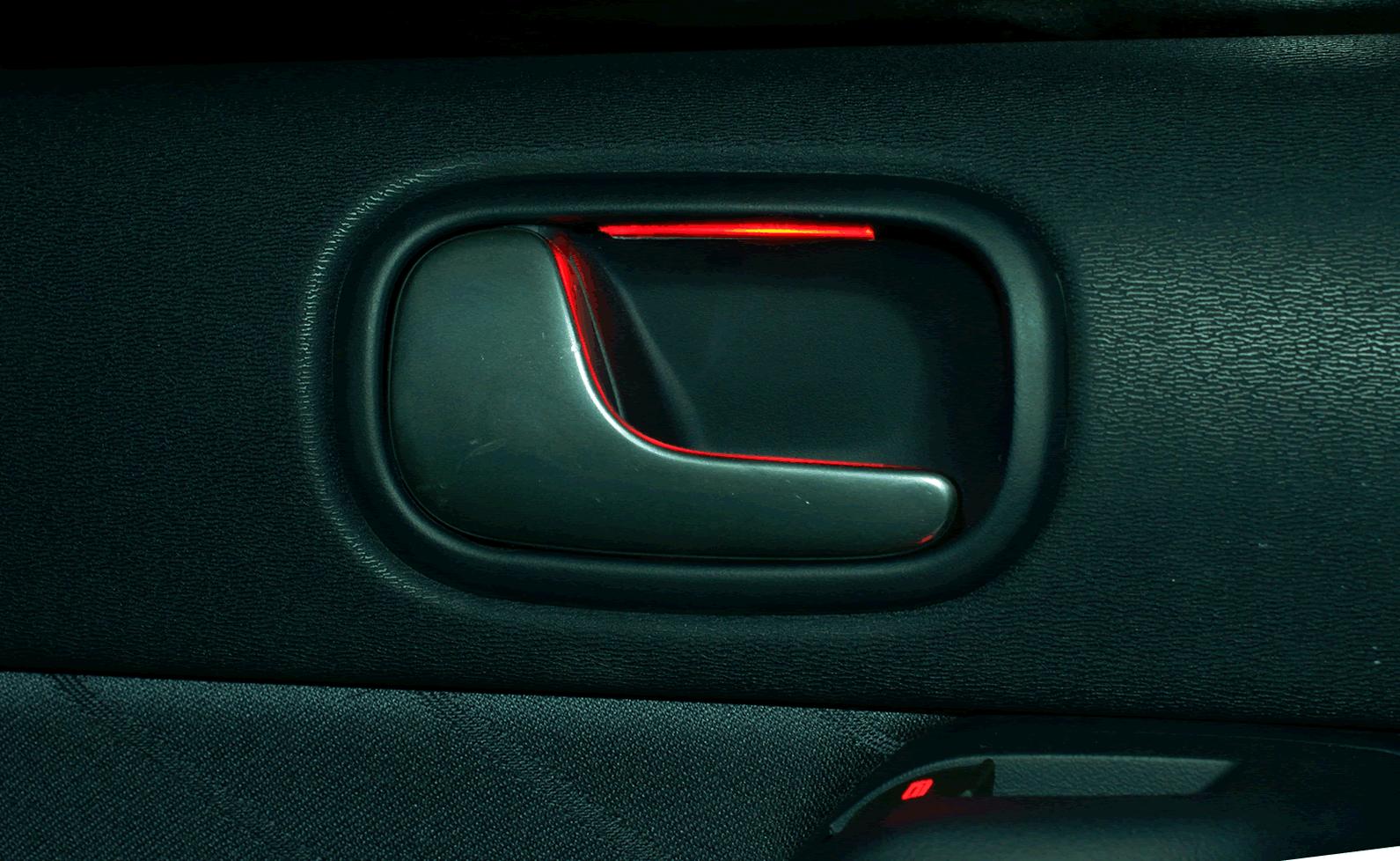

Ich hab nach langer Zeit mal endlich die Beleuchtung der Türgriffe aus dem 8P fertiggestellt. Für eine Tür benötigt man:
Flachkontaktgehäuse 2pol: 4B0 972 623 ca. 2,50
Lichtleiter : 8P3 919 177 ca 7,00
Leuchtdiode mit Halter : 4B0 919 063 ca. 2,50
Geduld und am besten nen Dreml. Vorsichtig an die richtige Größe der Aussparung herantasten, den Lichtleiter samt Diode an der Griffschale festkleben und Strom vom Fensterheberschalter abgreifen.
Bin über das Endergebnis erstaunt, hätte nciht gedacht das es so "hell" wirkt, passt perfekt.
Wer Fragen hat, einfach per PN
Lg
A.
PS das helle Bild ist mit Blitz und langer Belichtungszeit aufgenommen um anschaulich zu machen, was beleuchtet wird.
Das 2. Bild entspricht dem Endergebnis bei Nacht.

Zum entfernen der Griffschale die Schraube auf der Rückseite lösen, anschließend die beiden "Widerhaken" (Nähe Hochtöner, s.h Foto unten) aus der TVK aushängen und GS nach vorn hinaus ziehen.
Beleuchtung lässt sich auch einfacher realisieren mittels LED realisieren, wie z.B von walkAbout umgesetzt.
Ich würde dann allerdings einen anderen spot realisieren, z.B hinter dem Hebel (so werd ich des gleich auch hier verbauen^^)
tant-E: oder halt s.h Kurzform PAtrick, da war er wohl schneller…
So kann man das ganze natürlich auch realisieren
hier sieht man mal ein Bild wie das bei mir hinten aussieht. Das ist lediglich ein Kunststoffstab wo links und rechts eine LED sitz
So sieht es dann eingebaut aus.

Also ich hab damals mit nem Dremel die Griffschalen sauber ausgeschnitten und den Lichtleiter zusätzlich mit Kleber an Griffschale befestigt.
Ohne den zusätzlichen Kleber hat es den Lichtleiter beim montieren der Türverkleidung wieder aus der Griffschale gedrückt.
Alle richtig ausgeschnitten und verklebt hat aber dann sehr gut gehalten.
Aber ist richtig, Platz ist da nicht viel.
Lohnte sich aber, die Arbeit.
Andreas
