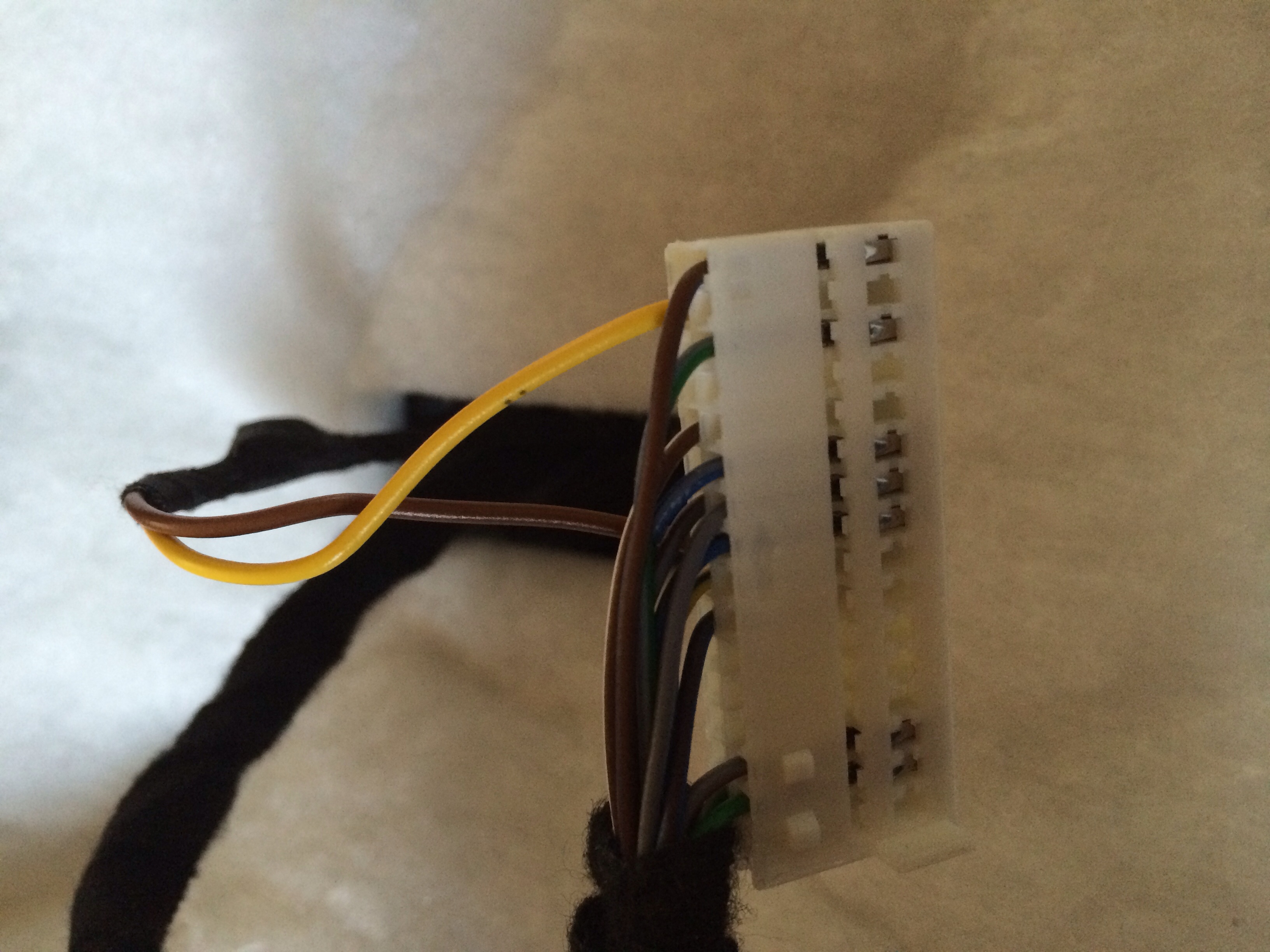

Hallo bin gerade dabei bei meinem 2010er 8PA die Türausstiegsbeleuchtung zu verbauen. Alles soweit angeklemmt. Jetzt habe ich nur ein Problem. Wo greife die am 32er Stecker die Masse ab? Kann jemand. mir Helfen?
Am beigefügtem Bild ist zu sehen wie ich PIN 18 belegt habe (Plus/Gelbes Kabel) Das soll laut Anleitung so sein. Jedoch finde ich nicht den nötigen Anschluss der Masse.

Hallo, danke für die Antwort. Also PIN 18 konnte ich ja belegen. Jedoch fehlt mir die Möglichkeit PIN 19 zu belegen. Dort ist bei mir kein Kabel vorab drin. Muss mir quasi mit meinem Kabel Masse anzapfen da ich keine Steckverbindung von Audi am Kabel dran habe.
