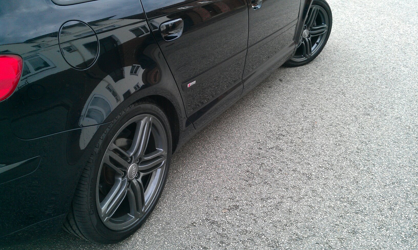

Hey :slight_smile: So hab mich jetzt für H&R 45/50 Federn entschieden OHNE Distanzscheiben. Einfach aus dem Grund, weil ich das Auto regelmäßig voll hab mit fünf Leuten… Daher muss ich kein Risiko eingehen, was schleifen oder sonstiges angeht.
Bin aber insgesamt mit dem Ergebnis sehr zufrieden. Der Fahrkomfort hat sich nicht verschlechtert - ich empfinde fast keinen Unterschied zum "normalen" S line Fahrwerk. Der nette Herr von DEKRA war sehr sehr sehr genau bei der Abnahme aber das soll meiner Meinung nach in Ordnung sein - geht ja auch um meine Sicherheit. Der hat gleichzeitig die Rad/Reifen-Kombi abgenommen. Trotzdem hatte ich irgendwie Angst, dass mein Auto in die Grube fällt :slight_smile: so wie der da rumhantiert hat…^^
Bild im Anhang^^
Aber insgesamt war die Geschichte nicht besonders günstig… ich hab alles Mögliche an Handwerkern im Freundeskreis - aber leider keinen Kfz-Mechatroniker… Also wenn du da jemand an der Hand hast… sparste dir wenigstens die 260 € s. u.

Dann mach doch mal ein Foto von weiter weg und nur von der Seitenansicht :wink: Aber die Felgen sehen echt super aus!
Joo mach ich - hatte nur das im Augenblick aufm Handy^^
:dafuer: Sieht richtig gut aus mit der Pulverbeschichtung. Wieviel Bodenfreiheit (cm) hast du jetzt noch vorne am Spoiler? Ist das altagstauglich? Ich hab immer sorge hier im Oberbergischen im Winter Schneeräumer zu Spielen :smiley:
