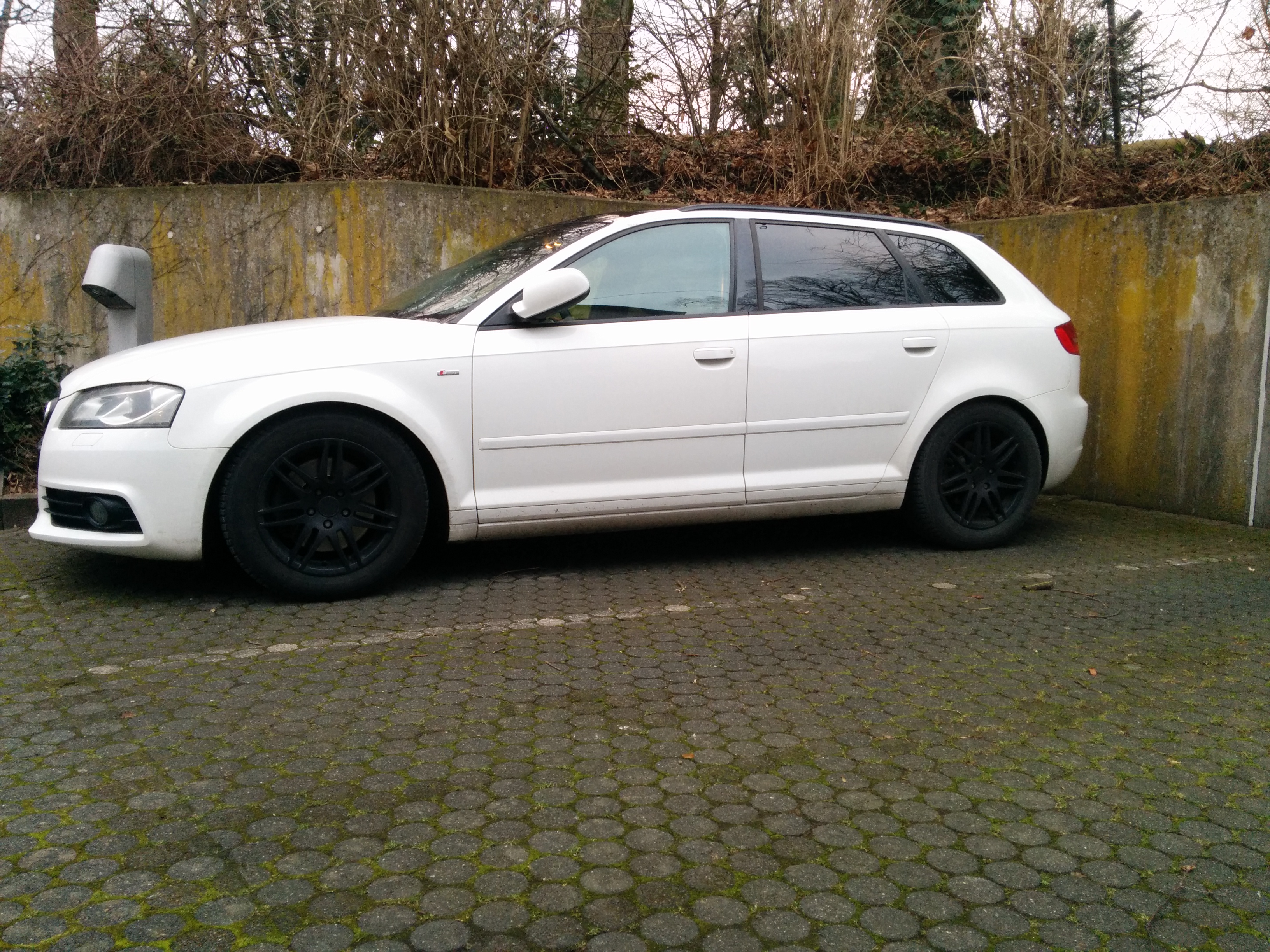

Weiß ich nicht.
Kann aber abends ein Bild einstellen.
Messen geht nicht, weil ich am Hang parke.
89.500 KM hat runter.
Ok :up:
Sorry,
schaffte es gestern nicht mehr das Bild einzustellen.
Werde es heute Abend nachholen.
Kein Problem ! :wink:
Fahrzeug steht auf einer ebenen Fläche.
16 Zoll Winterräder
schaut gut aus :up:
danke dir !!
