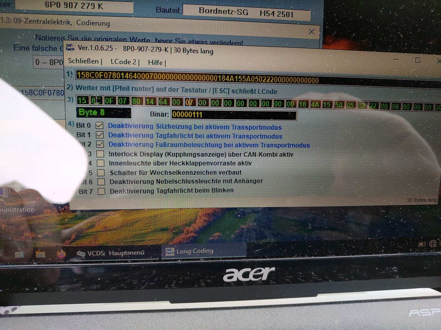

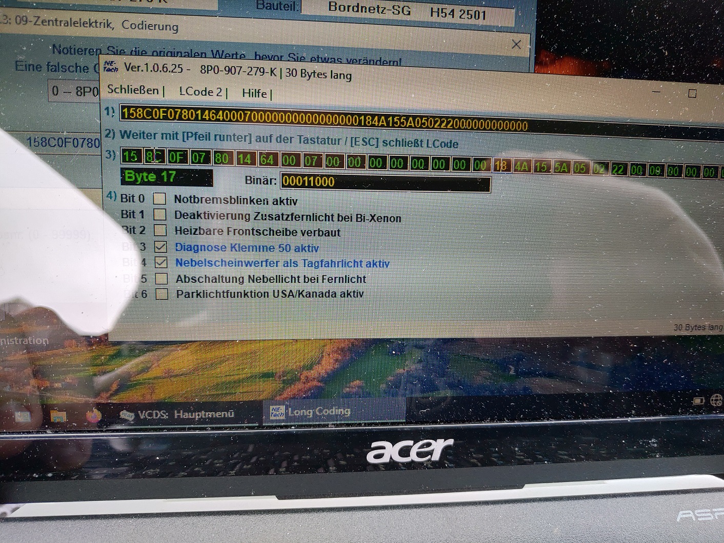

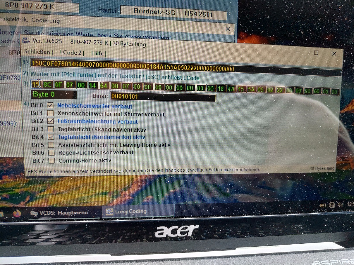

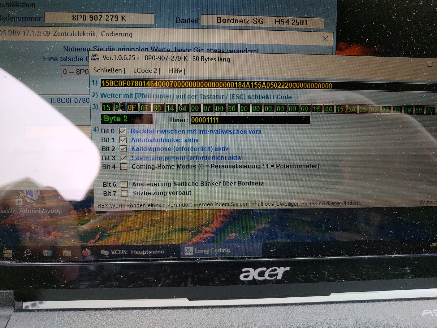

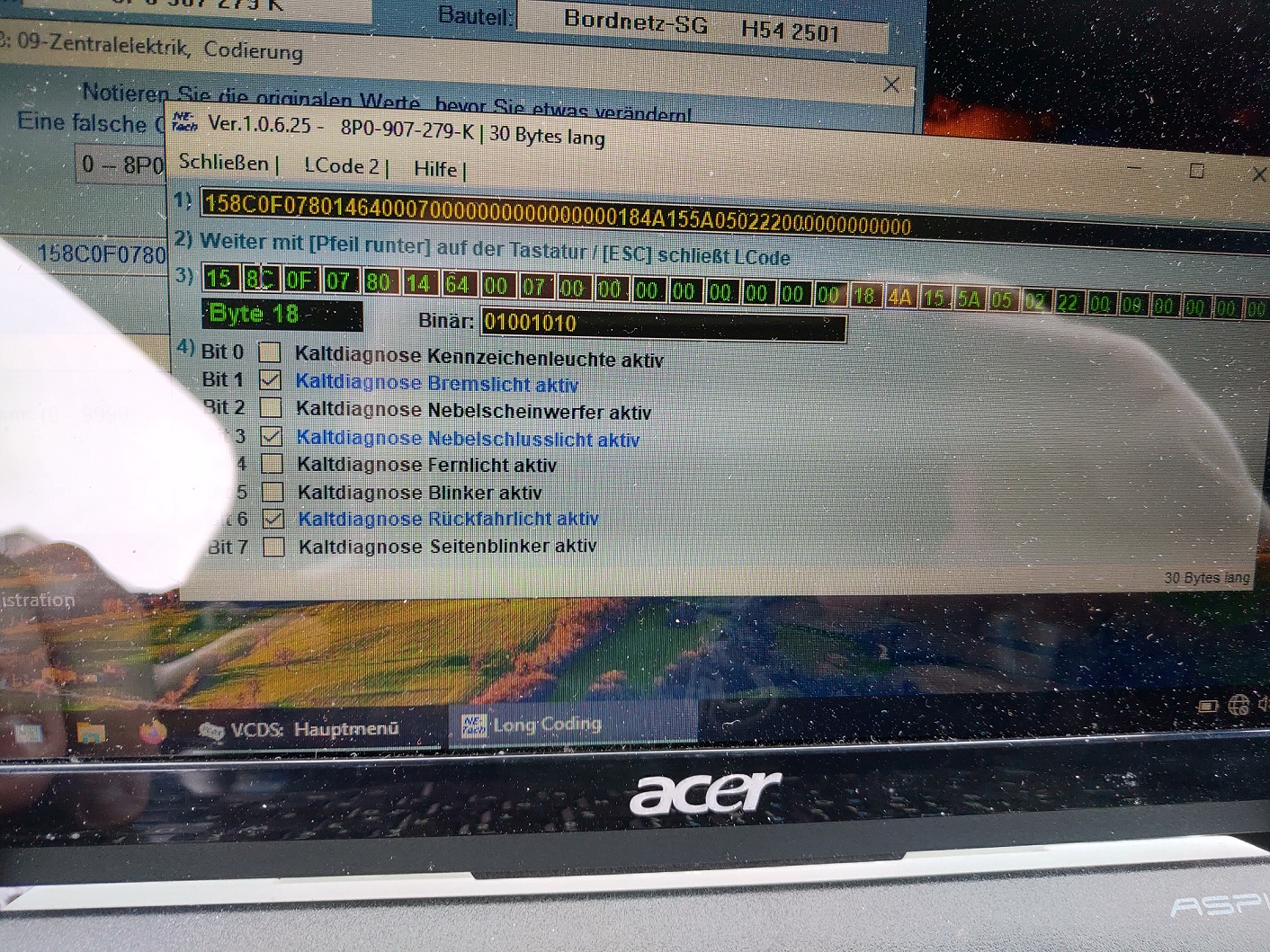

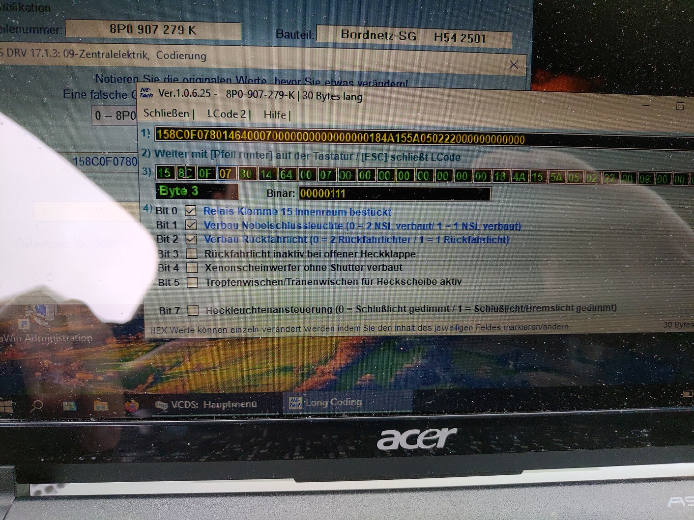

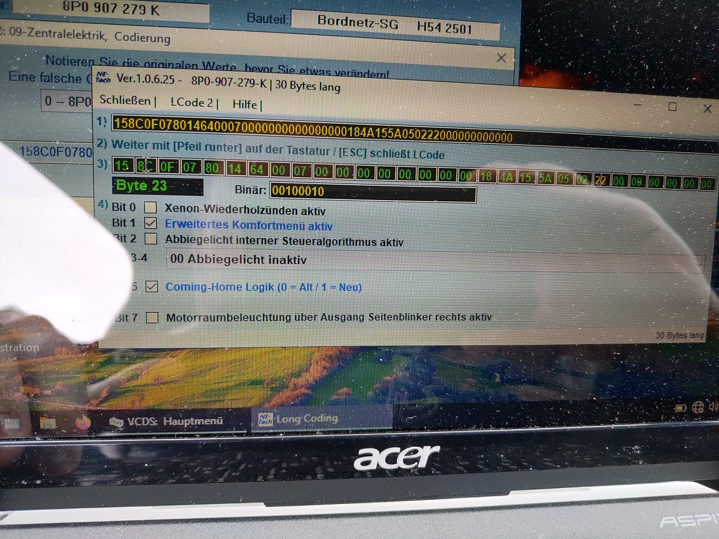

Ich wollte mein tfl auf die nsw legen bin auch komplett nach der Anleitung gegangen sprich habe das nordamerikanische Tagfahrlicht aktiviert und dann noch im Byte 17 bit4 aktiviert das es als nsw genutzt werden soll
Er übernimmt auch die codierung wunderbar aber ums verrecken macht er es nicht es sind immer noch tfl im Scheinwerfer an und nicht die nsw mache ich was Flasche oder habe ich was vergessen?
Und das extrem komische ist wenn ich das nordamerikanische tfl wieder den hacken rausnehme habe ich garkeine tfl mehr dann ist alles dunkel auch das im Scheinwerfer
S3 8p Bj 07/07
mit was codiert ? ansonsten in vcds debug ordner die org, codierung wieder einfügen

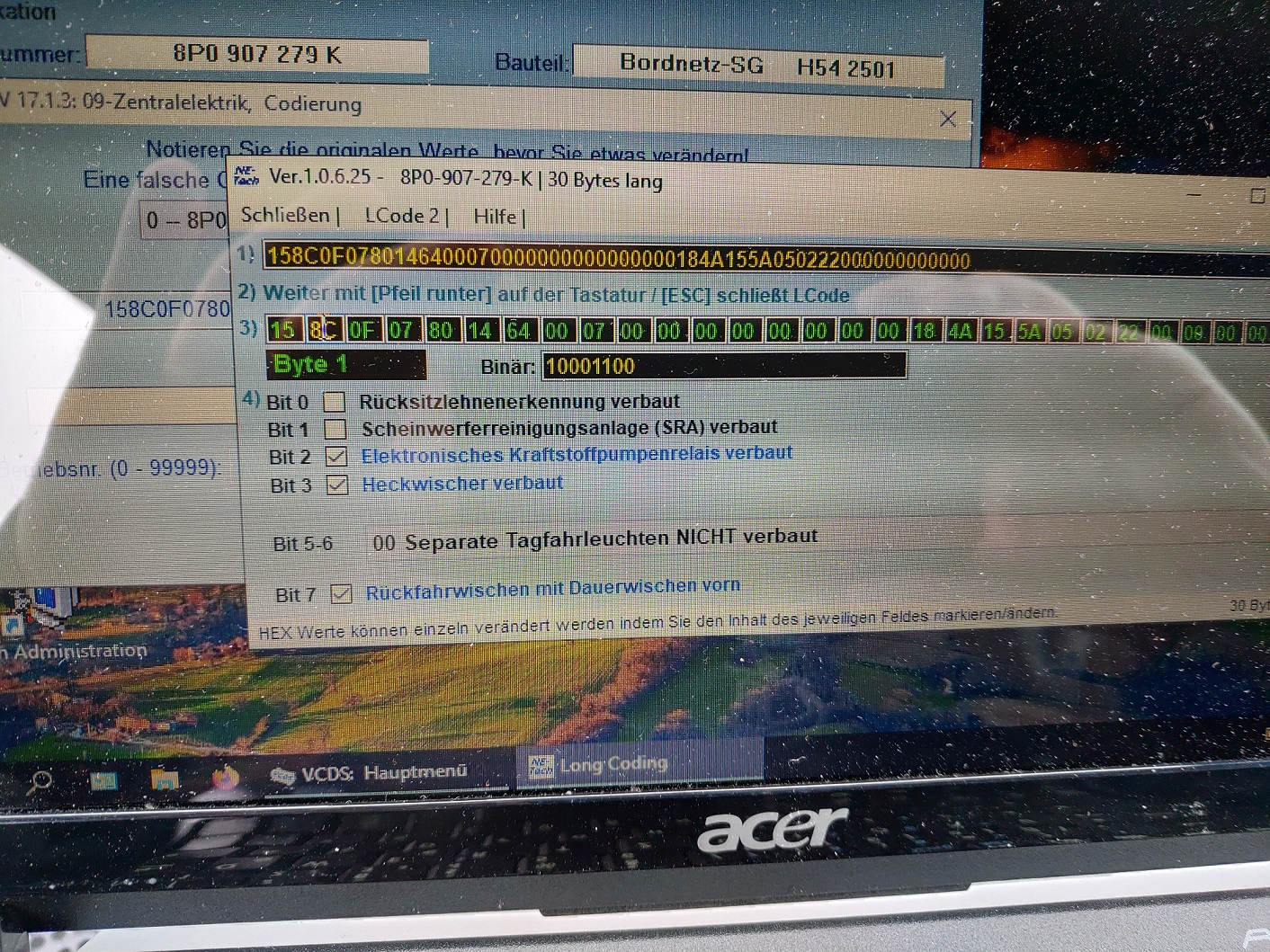

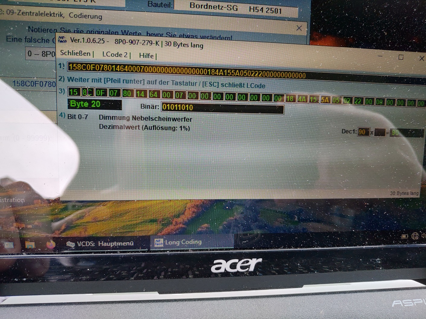

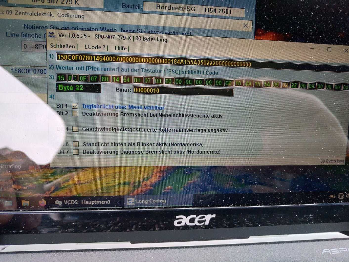

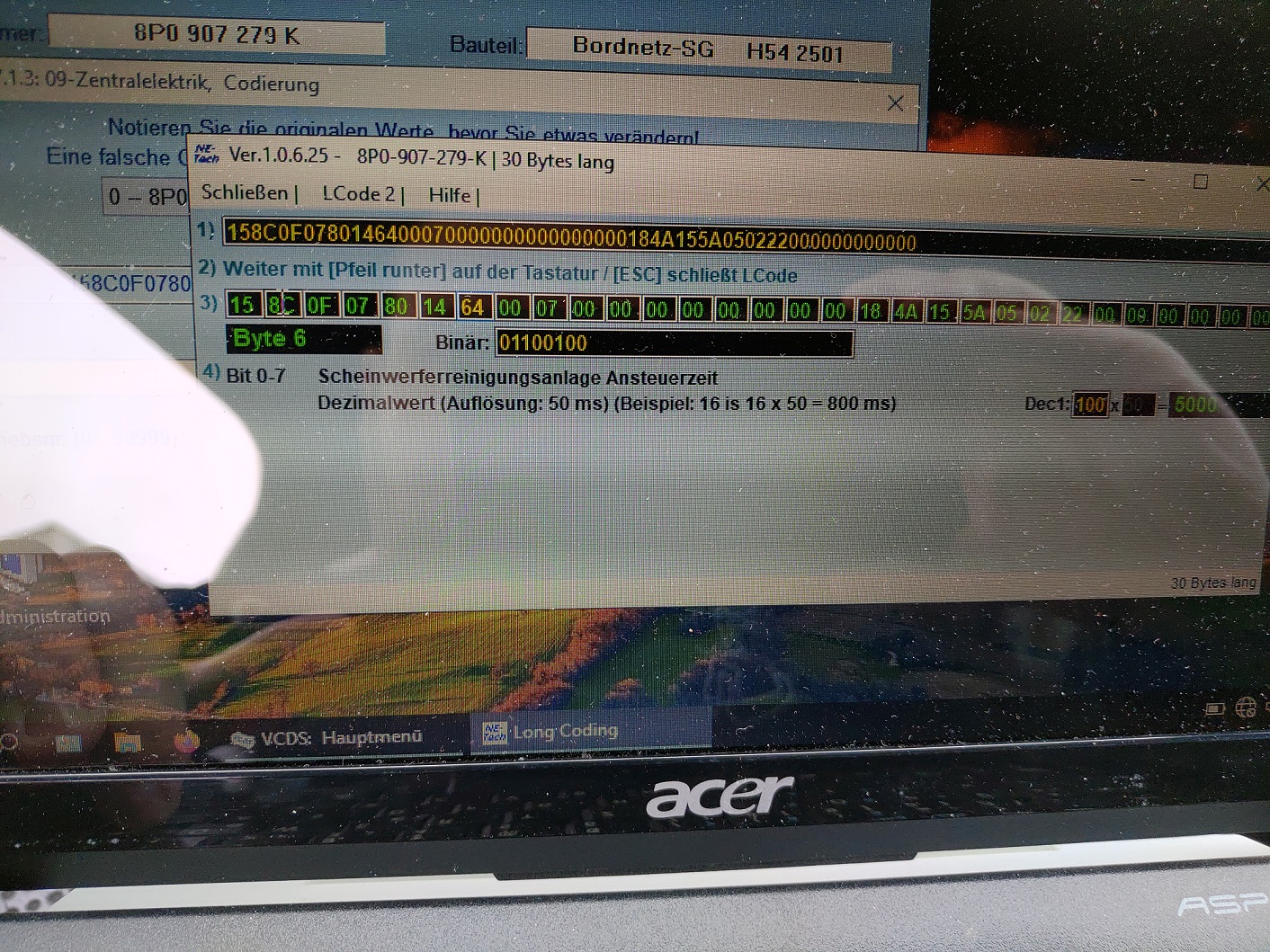

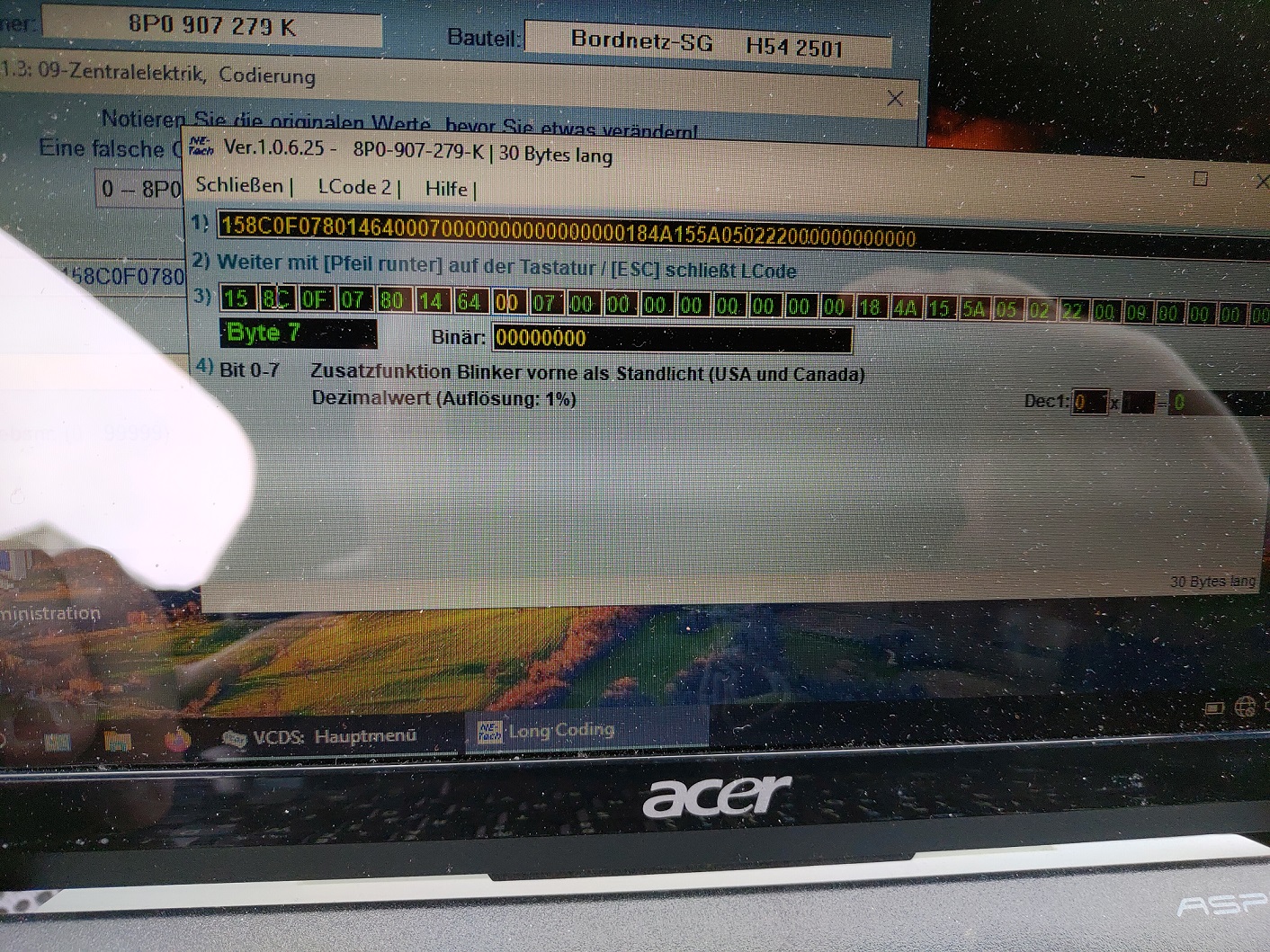

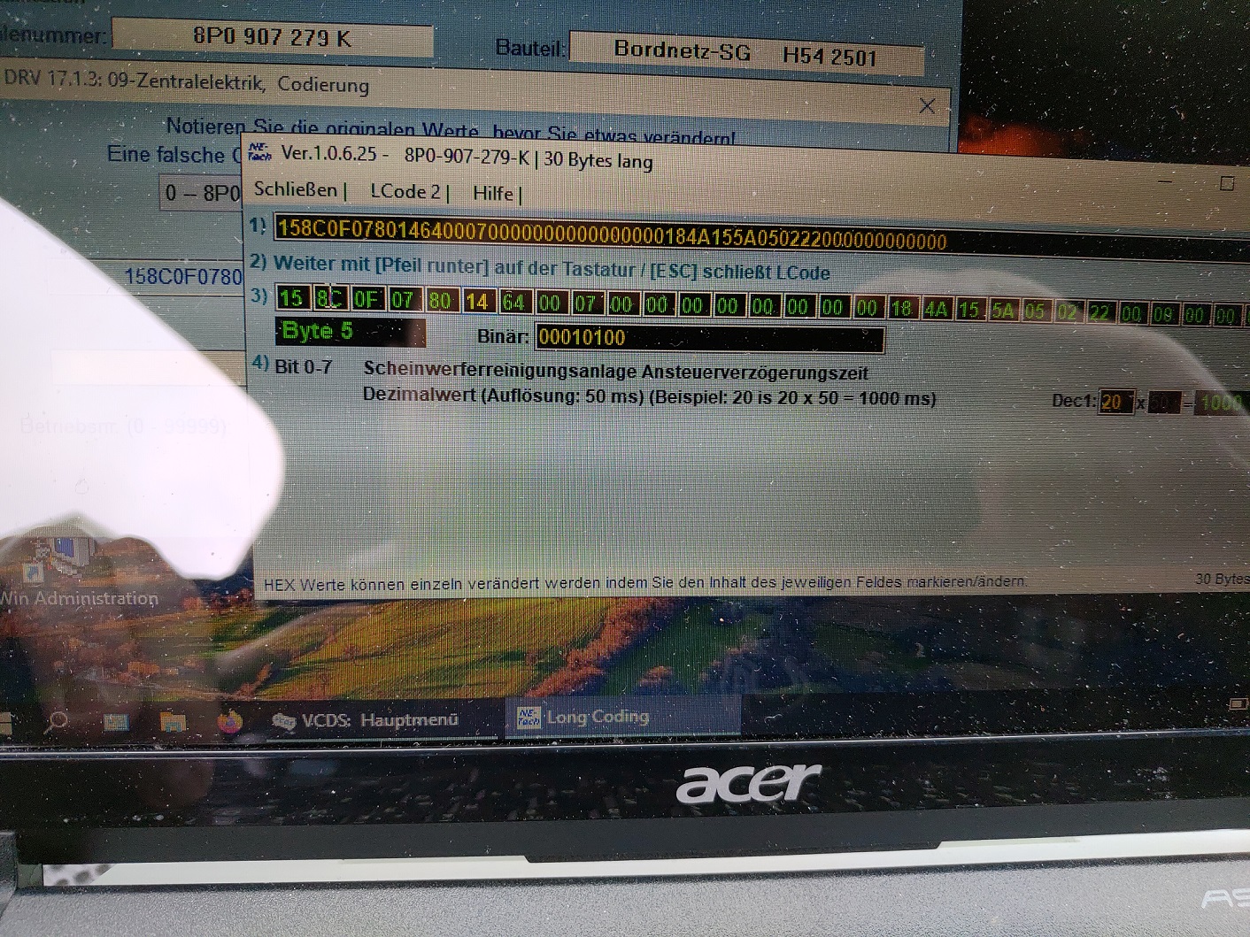

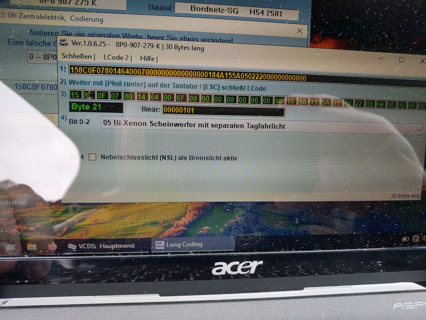

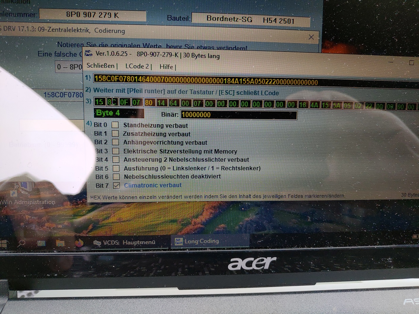

habe jetzt mal jede codierung vom strag ein bild gemacht
der vorbestizer hat das alles codiert ich wollte jetzt nur das codieren aber wie gesgat funktioniert nicht
was ich eben ums verrecken nicht verstehen kann wieso habe ich garkein tfl wenn ich den harken bei nordamerika tfl rausnehme
such in deinem debug ordner die org codierung dann wieder rein kopieren dann sollte der vorher zustand wieder da sein … vermute mal ein clone kabel
