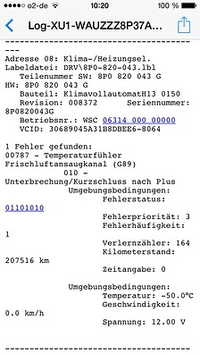

gestern ist meine Klima ausgefallen(ECON) leuchtet dauerhaft. Das ist der Fehler, welcher ausgelesen wurde.
-50 Grad kann ja nicht sein, deswegen schaltet ja die Klima unter 5 Grad ja auch zum Schutz ab.
