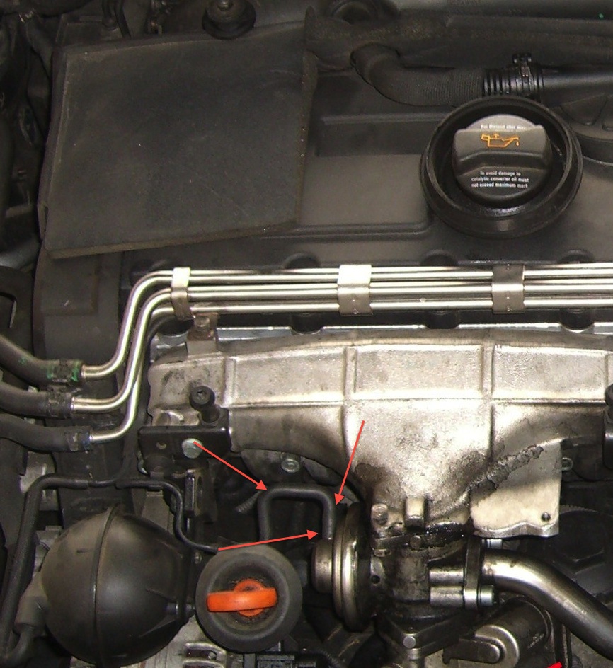

Edit: Ist es der markierte Schlauch den ich abziehen muss?

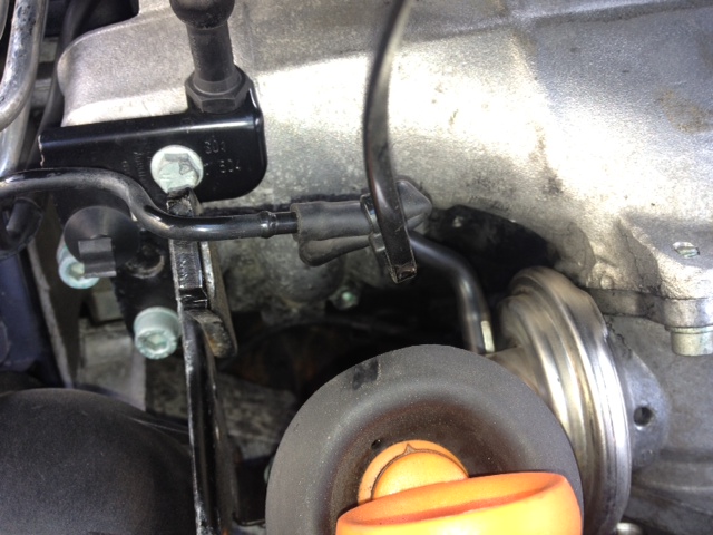

trenne das AGR an dieser Stelle vom System. Sauge an dem Gummischlauch, der zum AGR Ventil geht und lasse dann schlagartig die Luft reinschnappen. Das Ventil macht dann ein metallisches KLACK und ist dann sicher zu.
Macht es nur ein dumpfes Plopp… dann ist es zugekeimt und schließt nicht ganz. (Dann ausbauen und reinigen)
Den dünnen Plastikschlauch (der nach links geht) kannst du dann entweder mit einer Schraube verschließen oder du steckst den wieder in den Gummischlauch, knickst den Gummischlauch zusammen und machst nen Kabelbinder dran, so, dass duch den Gummischlauch keine Luft mehr kommt, also fest zu ziehen.
Dann Probefahrt. Es wird die Motorkontrollleuchte angehen, aber das Fahrzeug springt nicht in das Notprogramm!!!
Ich denke, dann ist dein Problem behoben.

Wenn ich die beiden Schläuche an der Stelle auseinander gezogen habe (sind doch 2 Schläuche oder?) sauge ich mit dem Mund daran um die Klappe möglichst weit zu schließen und anschließend einfach zusehen das keine Luft mehr durch den Schlauch kommt ja? (Also gesamten Schlauch/Schläuche knicken und den Knick mit nem Kabelbinder fixieren?
Viele Grüße und nochmal ein dickes danke
Gesaugt wird, um die Klappe zu öffnen. Normal (also ohne Unterdruck) ist das Ventil geschlossen. (Deshalb macht es ja Klack, wenn dann der Unterdruck schlagartig weg ist). Gesaugt wird an dem rechten Schlauch, also an dem Gummischlauch. Der Plastikschlauch, der von Links kommt, also der dünnere wird aber auch verschlossen, weil der sonst Dreck ansaugt (im Fahrbetrieb.)

Auf deinem Bild sieht man oben an dem Flansch von der Abstellklappe schon, wie der Öl-Ruß-Schleim zur Dichtung rauskommt… Mach mal deinen Frischluftschlauch, der von unten kommt ab und fasse mal von unten in die Abstellklappe… :biggrin:
