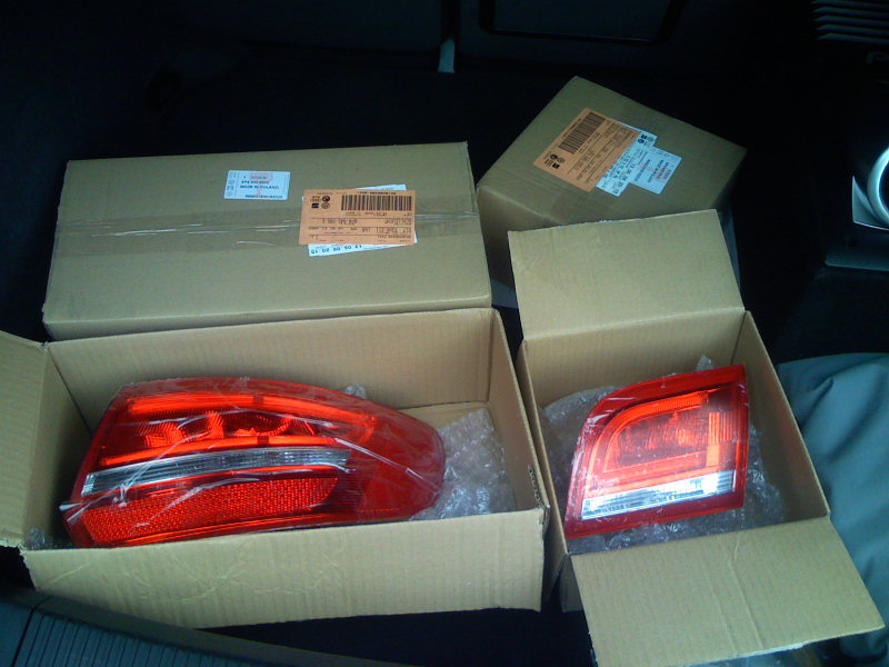

die teile sind laut Audi noch nicht Lieferbar! (8P und Sportback Rückleuchten)
Die Teile sind im Rückstand. Ist eigentlich die Regel bei so neuen Teilen.

Hat schon jemand auf die neuen Rückleuchten vom Sportback umgebaut?
Die Teile können morgen kommen, nächste Woche oder irgendwann. Normal sollte der Händler sehen für wann sie eingeplant sind.

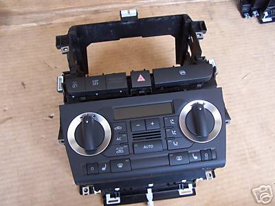

das neue Cabrio/Facelift A3 hat ein neues Klimabedienteil und neue Schalter (siehe Bild)
Passt das Klimabedienteil in den normalen A3 8P 10/2005 und die Schalter oder muß man irgendwelche Stecker erneuern?

Die Schalter habe ich auch.
Habe das ganz normal Sportback-Klimabedienteil.
Weiß jetzt nicht ob die anordnung der Tasten genauso ist, aber bin der Meinung das Ding habe ich auch drin.
hallo zusammen,
die rückleuchten für den sportback sind nun wohl lieferbar. zumindest ich habe meine heute abgeholt. ob sie nun in größeren mengen vorhanden sind kann ich nicht sagen.
gruß markus
mit welchem Stecker willst du die anbringen und was hast du Bezahlt?
danke im vorraus.
preise welche ich bezahlt habe will ich nicht nennen, aber die uvp´s sind ja hier schon genannt worden.
den einbau wird man noch sehen, da wohl noch ein kabel zum kofferraumdeckel gezogen werden muß!!!

weiß jemand wie die neuen Rückleuchten beim A3 8P 3türer passen?
Kann man die 1 zu 1 austauschen oder passen sie nicht?
Passen 1:1.
Raoul
Danke das ist super!
Berichte doch mal über den Tausch der Rückleuchten und mit dem zusätzlichen Kabel der evtl. verlegt werden müsste. Bilder wären natürlich auch super !!

ich hab mir jetzt das Klimabedienteil gekauft wie auf dem Bild Seite 2.
Jetzt bräuchte ich noch die Teilenummer für die Abdeckung der Schalterleiste. (Warndreckschalter, Ablagefach usw.)
Kann mir da jemand helfen, bzw hat die jemand.
8P0 863 321 F 6PS >> Blende für Mittelkonsole >> 7,68€
