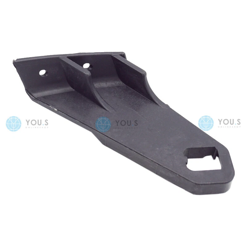

ich hatte einen Auffahrunfall und leider ist der obere Halter von meinem linken Scheinwerfer gebrochen. Ich habe mir bei ebay ein Reparatursatz mit der Teilenummer 8P0998121A gekauft. Dieser Halter ist leider viel zu lang und sieht mir eher passend für einen Facelift Scheinwerfer aus. Kennt jemand die Teilenummer für den Reparatursatz für den Vor-Facelift?

Edit: so sieht der aus, den ich gerne hätte: Klick
und so sieht der aus, den ich bestellt habe: Klick
Laut ETKA brauchst du „8P0 998 121“.
Bezeichnung: „Reparatursatz für Scheinwerfergehäuse, links“ aus der Bildtafel „Halogendoppelscheinwerfer mit Gasentladungslampen, Bi-Xenon“
Gibts für ca 30€ inkl Märchensteuer beim :slight_smile:
Die gleiche Teilenummer, endend auf „A“, wie du sie gekauft hast, ist für spätere Baujahre gedacht. 2008 hatte ohne A.
Das Teil wäre z.B. passend für meinen 2012er Xenon-Lichtwerfer :stuck_out_tongue:
