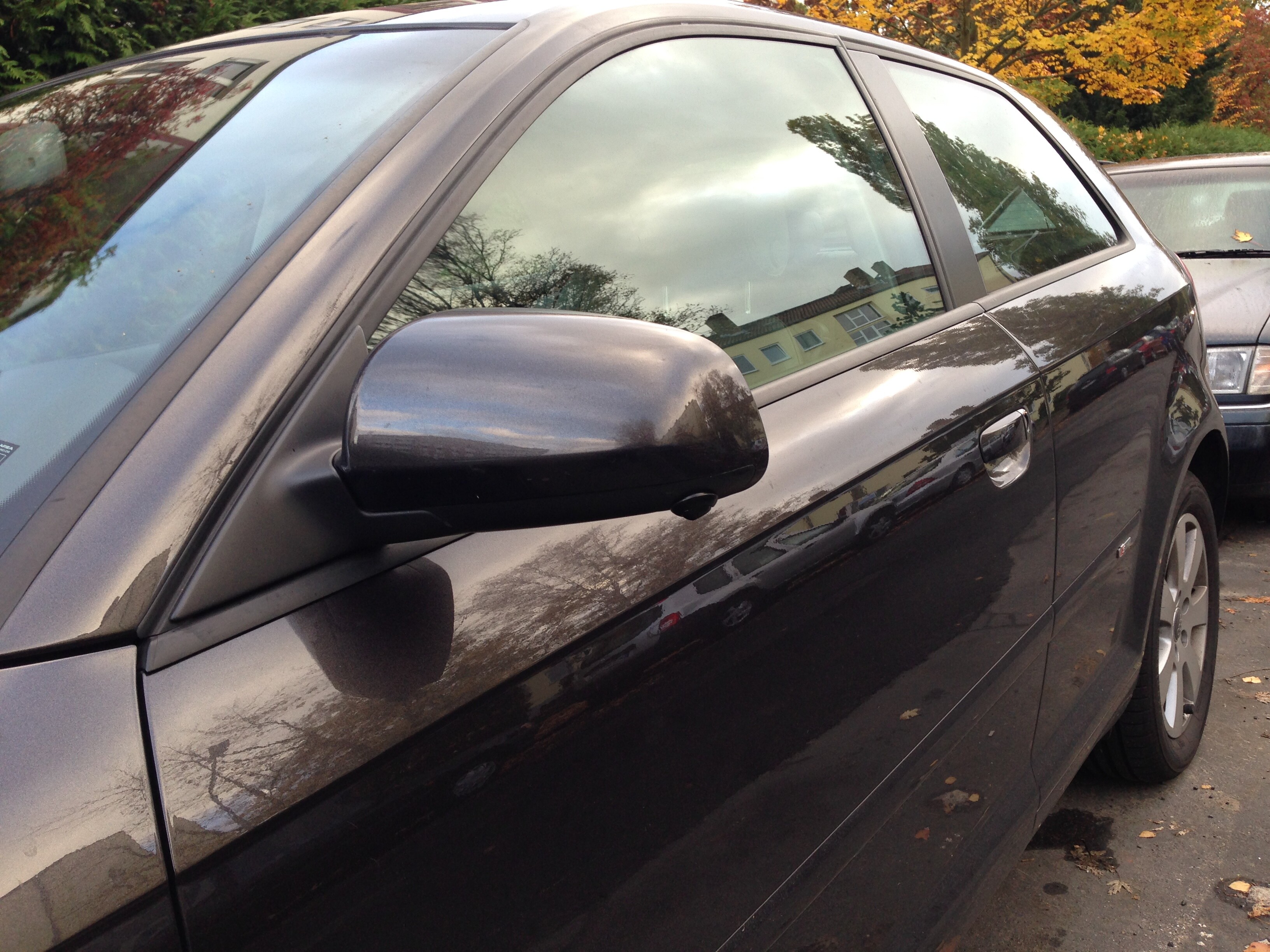

Die Spiegelkappen-Kameras:
http://www.ebay.de/itm/190883822226?_trksid=p2055119.m1438.l2649&ssPageName=STRK%3AMEBIDX%3AIT

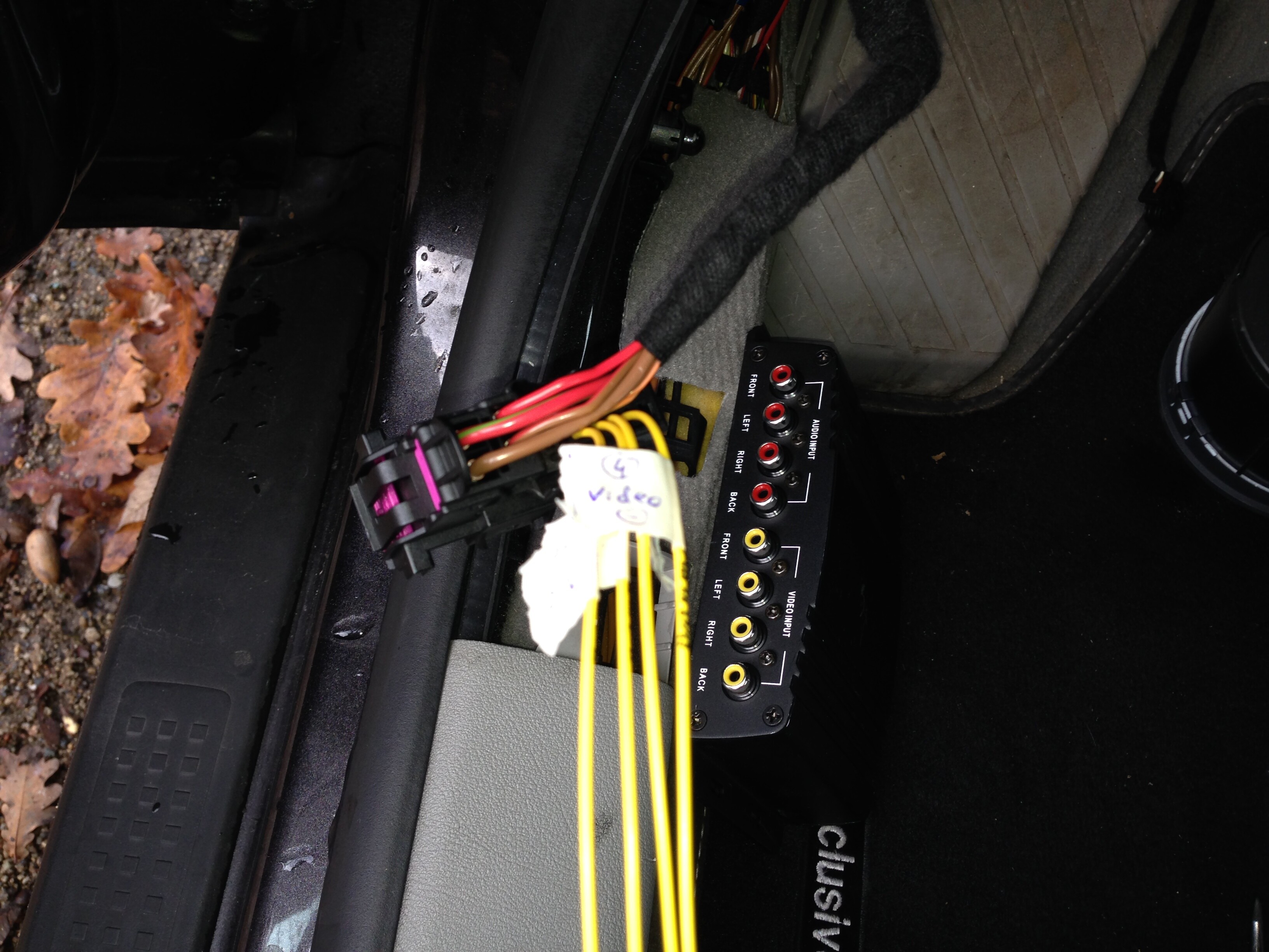

Der Video-Splitter, der 3 (bis zu 4) Bilder zu einem Bild für den Bildschirm der RNS-E macht:
http://www.ampire.de/Multimedia/Videosplitter/AMPIRE-Videosplitter-Single-Dual-Triple-Quad-.htm?shop=ampire&SessionId=&a=article&ProdNr=AVCON-4020&t=2897&c=13614&p=13614
Und hier noch die Leitungen für die Tür-Stecker, wie sie mir auch iAndy empfohlen hat:
Fahrzeugseitig 000 979 012 EA
Türseitig 000 979 009 EA

Bei dem letzten Foto - normaler Einsatz - ist oben das Bild der RFK mit Abstandslinien und darunter das linke und rechte Bild.
Bei den unteren Bildern ist das Dunkle die dunkle Tür meines lava-grauen 8P und jeweils nach außen der Boden.

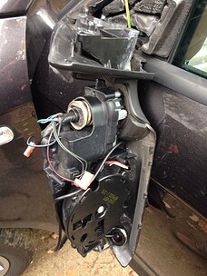

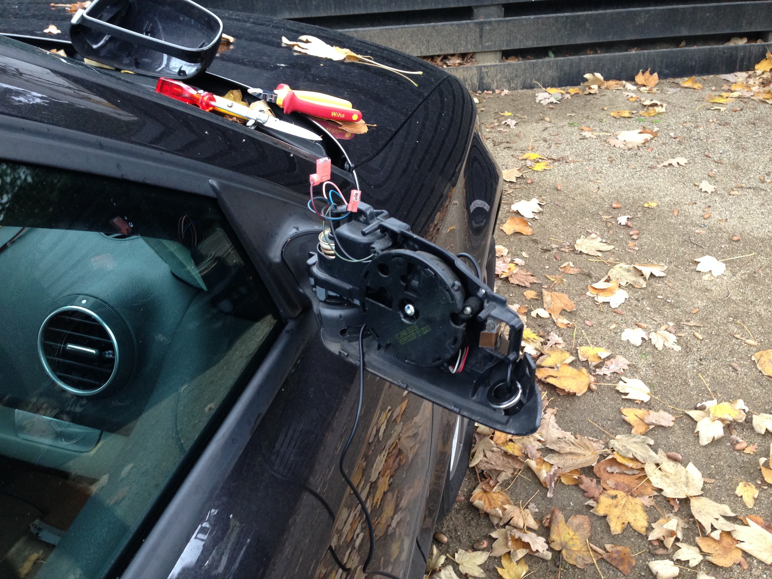

Ich wollte dich fragen, wie du die Leitungen vom Spiegel durch dessen Halternug ins Türinnere verlegt hast und wie gut dies funktioniert hat.
Hast du einen Trick oder Kniff, mit dem es am besten geht?
Gruß, Matthias
Rufe mich dazu an.
Infos hatte ich auch von IAndy, der da schon durch war.
Da mein Spiegel aber auch das elektrische Anklappen hat, ist es etwas schwieriger, als bei ihm.
Aber jetzt ist es klar und würde es wieder so machen.
