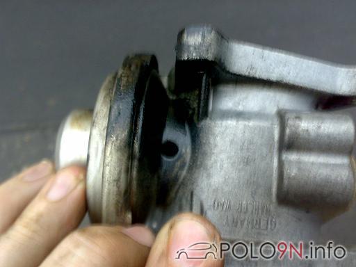

Hab die AGR erneut ausgebaut und geschaut, nichts eigenartiges erkennbar.
Beim Saugen an diesem Anschluss konnte ich nichts feststellen, es wurde die Luft aus diesen zwei kleinen gegenüberliegenden Löchern der AGR angesaugt. Daraufhin hab ich mit den Fingern diese zwei Löcher zu gedrückt und gesaugt am Unterdruckanschluss, nichts, es war nicht möglich zhu saugen.
Ein klappen oder eine bewegung im AGR war nicht festzustellen.

Wenn du an dem Anschluss saugst, öffnet das Ventil. Ich hab meins gerade vor mir liegen… welche zwei Löcher meinst du?
Ich meine damit die Referenzluftbohrungen. Hab die hier mal markierungen gesetzt.
Hier nochmal http://www.polo9n.info/Foto/picupload-deus-violentia-10836-1904.jpg
Sobald ich diese zwei Löcher zu drücken mit den Fingern und dann am Unterdruckanschluss sauge, kommt keine Luft und am AGR tut sich auch nichts, wenn die Löcher frei gelassen sind und ich am Anschluss sauge, wird nur Luft aus diesen zwei Löchern angesaugt.
Dann ist das Teil im Eimer. Wenn ich an dem Teil hier vor mir sauge, dann muss ich keine Löcher zuhalten, es funktioniert einfach so.
Nur ist es sehr dreckig… so viel Bremsenreiniger hab ich gar nicht da… :biggrin:
Was passiert denn im normalfall oder was sollte denn passieren wenn das Teil funktionsfähig ist und man an diesem Anschluss saugt?
Dann zieht es den Bolzen, den du auf deinem Foto siehst, von rechts nach links in die Dose.
Achso okey… Ich werde mir die AGR wohl demnächst mal neu bestellen :confused:
Kostet ja sicher nicht die Welt… oder du nimmst meins… Ich hab es vom Motorumbau übrig. Oder du nimmst die elegante Variante… ich programmiere es dir raus… und du lässt das einfach drin. Damit hasst du ein sauberes Ansaugsystem. (für immer)
:biggrin:
Zur Lösung:> Neue AGR gekauft. Ebay neu für 55 €. Fehlerspeichen ausgelesen. Und jetzt ruhe im Karton seit 300km
