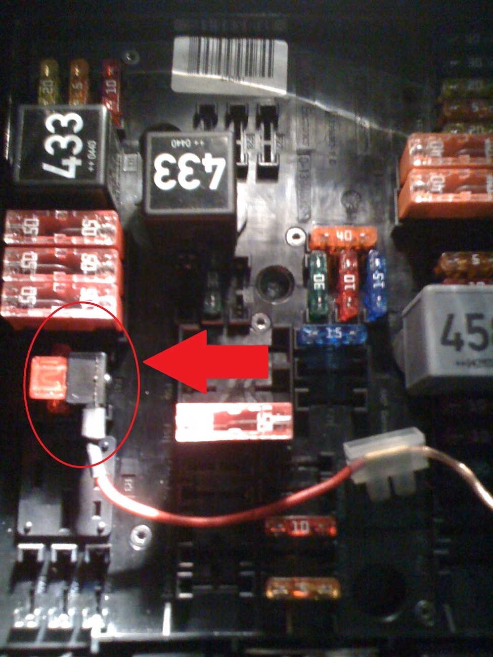

hallo A3 freunde.hab mir tfl gekauft,nur ich möchte das die angehen sobald ich die zündung anmache.hab schon die suche benutzt aber nicht fündig geworden.wo kann ich die denn anschließen,bilder wären super.
mfg
mfg
hi,
im Sicherungskasten im Motorraum wirst du fündig.
Die F41 liefert Zündungsplus, ich habe dieses mit einer Zusatzsicherung abgefasst.
Bilder sind bei mir in der Galerie
Mfg
erstmal vielen dank für deine antwort.nur auf dem bild kann ich f41 nicht finden.kannst du es vllt. mit einem pfeil deutlicht machen,wäre super nett von dir.
mfg
ok super mein a3 freund.sobald die lichter da sind werd ichs mal ausprobieren.und ne letzte frage,muss da unbedingt ne extra sicherung?
ich sags mal so, mit ner Sicherung biste auf der "sicheren" seite falls mal irgendwas passieren sollte…
ich weiss jetzt aber leider nicht mehr was diese extrasicherung gekostet hat.
Bekommste aber auf jedenfall im ATU.
mfg
