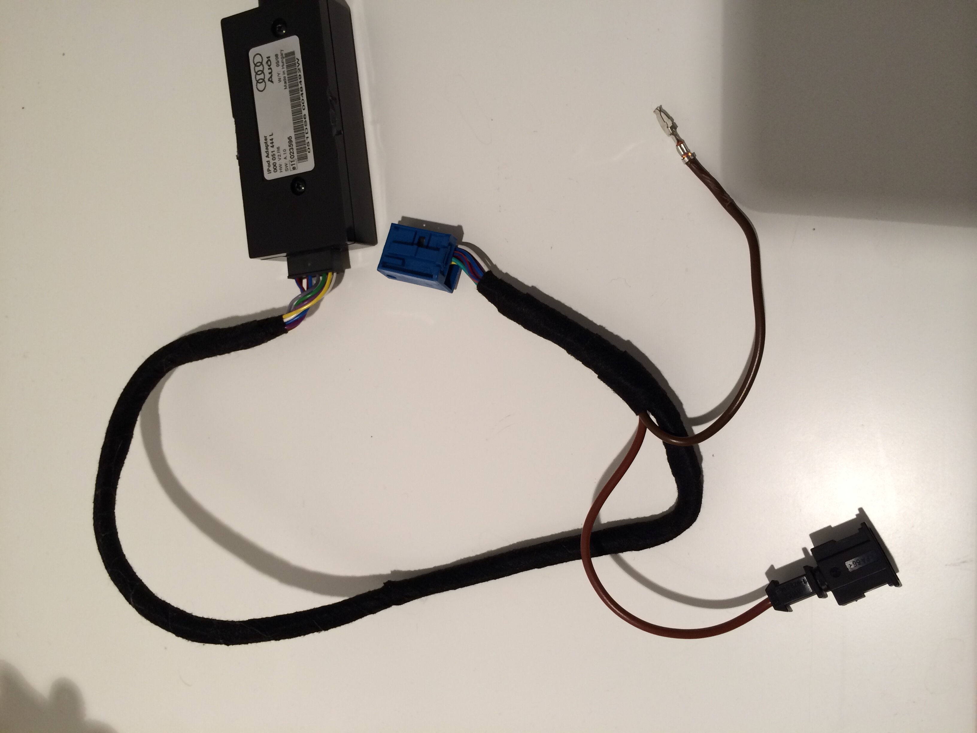

Dann stell hier mal ein Foto von Deinem neuen Stecker ein. Wir sind keine Hellseher.
Und was hast Du jetzt drin?
momentan habe ich nur das radio,
der blaue ist der quadlockstecker, den kann ich noch anstecken,
aber was mache ich mit den 2 braunen kabeln?
Die Leitung mit dem Metall-Ende (schwarz, oben rechts im Bild) kommt an Plus im Sicherungskasten (oder das Ende abzwicken und an 12 V am Radiostecker).
Die Leitung unten rechts (braun) kommt an Masse (ebenfalls am Radiostecker zu finden),
