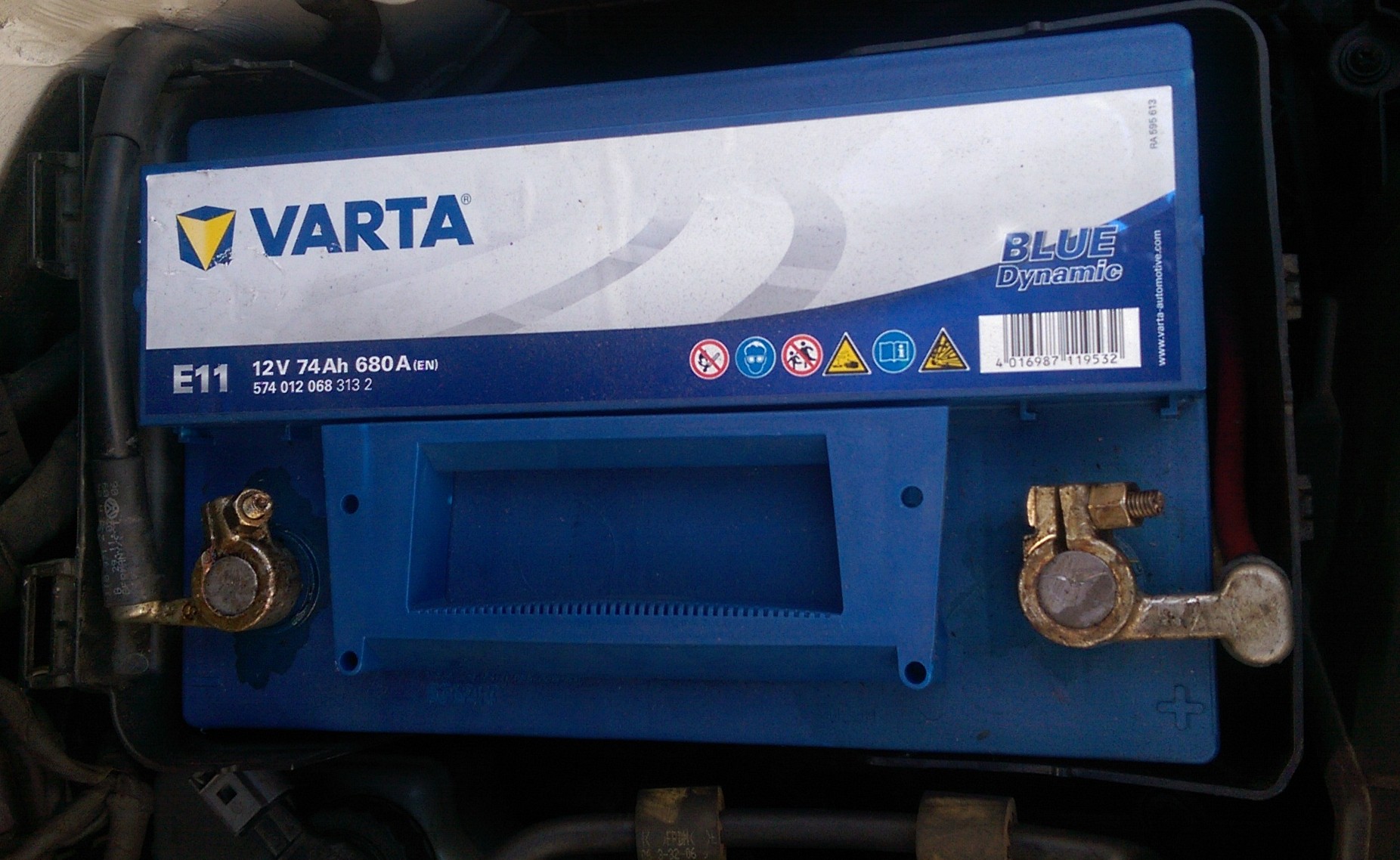

Hier nochmal was ich für eine Batterie habe, definitiv ausreichend für einen 2.0 TDI.

Wie alt ist die Batterie?
Hi, sorry, ja habe ich nachgetragen. 8PA Sportback, 2.0 TDI. Die Batterie ist etwa zwei Jahre alt, die dürfte also nicht hinüber sein.
