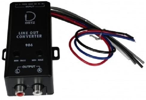

Ich habe jetzt einen Adapter bestellt und zwar diesen
Wo muss ich diesen jetzt anschließen ?
