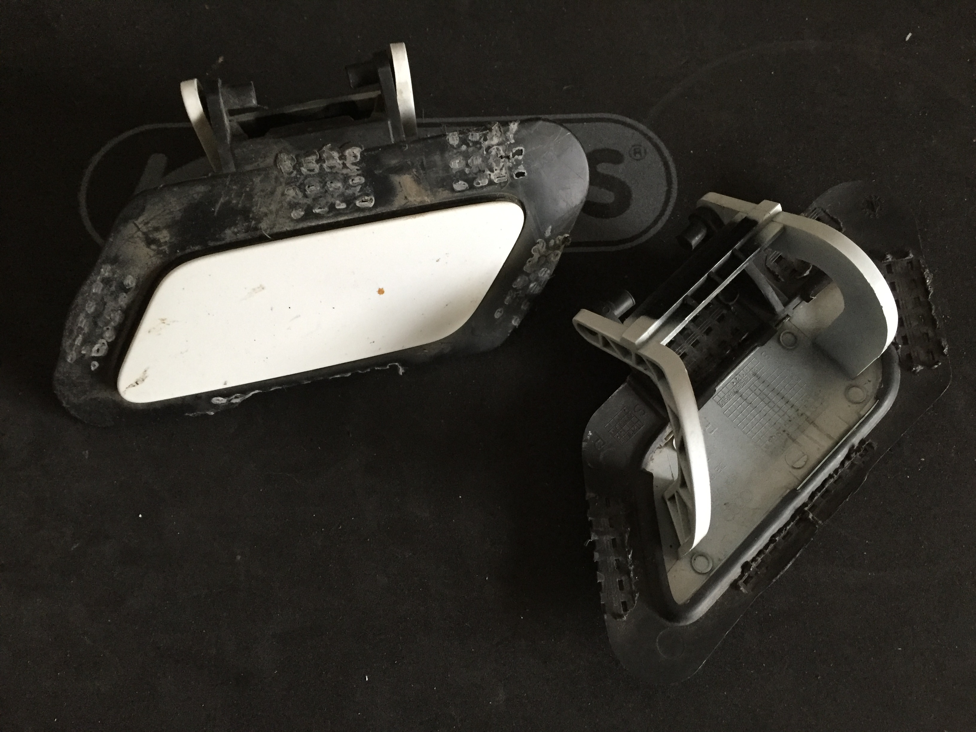

Die Halterung für den Deckel und der Feder ist bei deiner Stoßstange nicht vorhanden.
Kann man die nachträglich dranbauen?
könnte man, gibts aber nicht einzeln. Du könntest aber bei einem Lackierer oder in der Werkstatt nach defekten Stoßstangen fragen.
wie wird die dann befestigt? geklebt oder gesteckt?
Wenn dann musst du sie kleben. Original sind sie mit der Stoßstange verschweißt.
oje. das heißt von der alten sauber mit einem Messer abtrennen und bei der neuen mit Heißkleber befestigen?
So sehen die Dinger aus.
Heißkleber ist keine gute Idee.
Kauf dir den 2K Kunststoff Reparatur Kleber, gibs original oder von Teroson.
Teilenummer VW Kleber
2K Kleber: D180KU2A1
Haftvermittler: D 822150A1

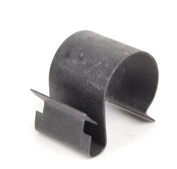

Die Spritzdüsen werden ja in den Scheinwerferhalter eingesteckt, somit befindet sich auch der Schlauch am Fahrzeug.
Der Schlauch läuft über den Alu Querträger und wird mit Metallklammern befestigt.
ah ok also 2x mit 8A0971848C
