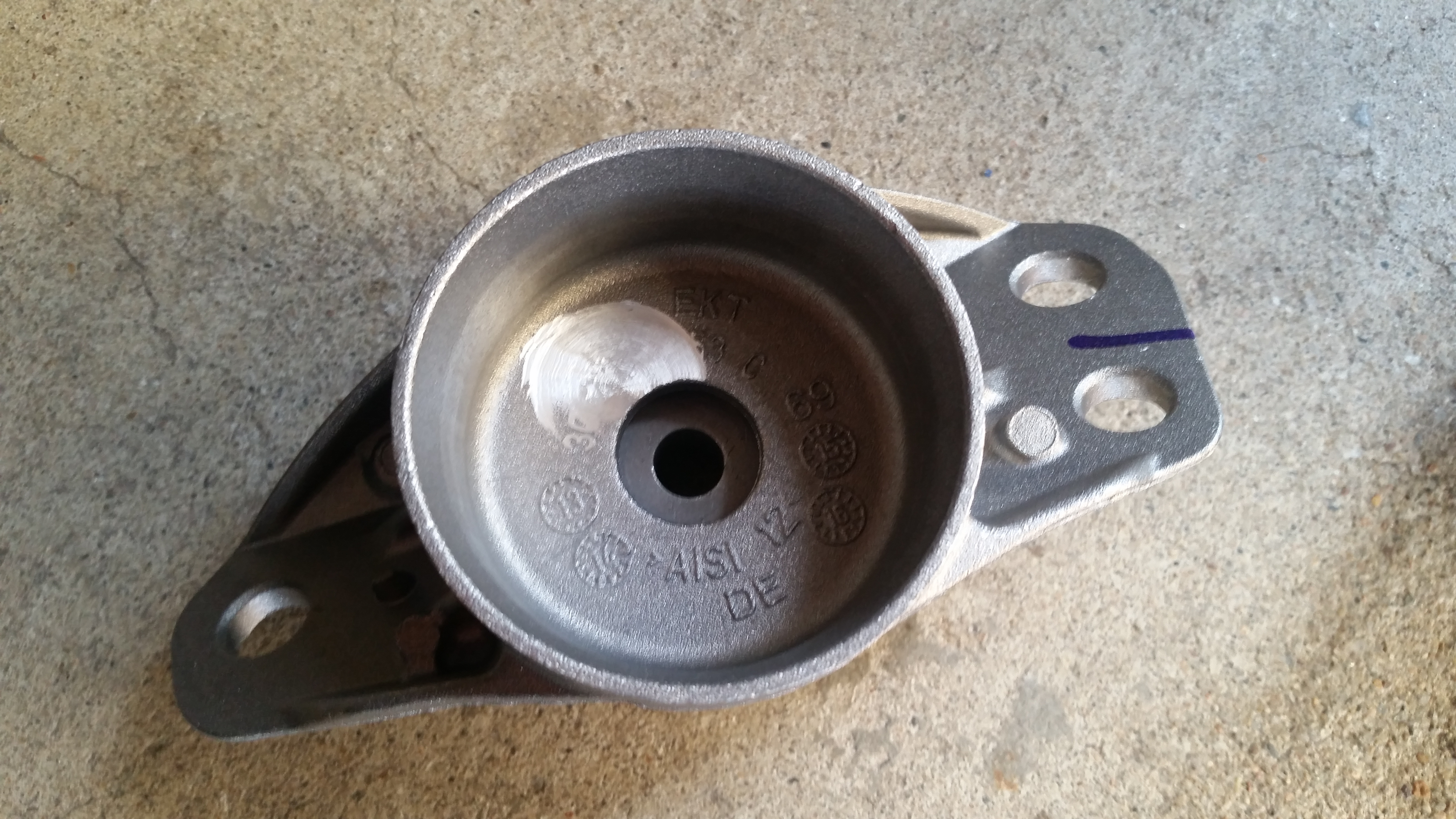

Achso, nochmal für alle Originalteile-Fetischisten…
Hab mir gestern 2 dieser Domlager inkl. Staubschutz von SACHS geholt… da sich bei meinem 8P das langsam auflöst.
Ausgepackt und angeschaut… ups, da wurde "daran rumgefräst" :biggrin:… was da wohl vorher stand…??
Hier ein Foto von mir, Teile von SACHS:
Und hier ein Foto der Google-Bildersuche nach der TN 3C0 513 353 C (entspricht der 1K0 513 353 R):
Na wer findet den Fehler? Sachs stellt also für VAG nur eine, max. 2 versch. Versionen dieses Ersatzteils her (ob das 1K0 Teil auch eine 1K0 Prägung hat?)… Mit völlständiger Prägung wird es VAG verkauft, für den Zubehörmarkt wird das VW AG und die TN weggefräst, fertig.
Preisunterschied: knapp 100 % Qualitätsvorteil beim Originalteil: 0 %
