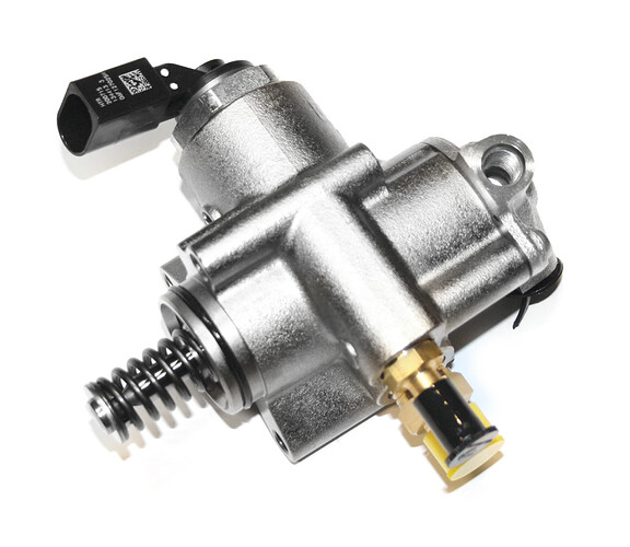

Ich will bei meinem auch die Pumpe tauschen. Hab die sehr billig gefunden:
Meiner hat auch nur Stufe 1 und 310PS. Wie hast du gemerkt dass deine nicht mehr perfekt heil war? Ich hatte letztens mit einem Kollegen die HD Pumpe mit VCDS beobachtet, 120bar Solldruck, 120 auch erreicht, aber ich empfinde dass er leicht! Wellenartig beschleunigt, aber nur in den unteren Gängen, ich denke dass da der Motor so schnell hochdreht dass die Pumpe nicht mitkommt…
Na hoffentlich ist das einfach so. Dann stellt sich aber auch die fRage wofür die Beschichtung überhaupt gut ist, wenn sie nach 2 Jahren weg ist und sich dann 4 Jahre ohne Beschichtung nichts mehr tut :wink:
Hab ich ja erzählt. Motoröl stank mir bisschen zuviel nach Benzin. Nach dem Wechsel wurde es beim späteren Ölwechsel bisschen weniger. Eigentlich wollte ich aber schon so langsam endlich die 8.2 haben :slight_smile:
"Welle" kann einiges sein. Bei mir war es mal der SUV. Der VAG-Kolben (!) Den hab ich gegen den anderen getauscht und gut war es.
Danach wieder. Das war dann das Überdruckventil der Rail. Da zischte es aber auch auch noch bisschen zuviel aus dem Tank. Da haben wir gleich das vom RS4 B7 genommen. Danach war alles wieder bestens.
So gehen mit der 8.2 und u.a. dem FRV vom RS4 lockere 331PS und die Pumpe wird nicht "übersteuert".
Man liest ja auch immer wieder dass sich der Stößel von innen nach aussen kaputt arbeitet. Evtl mal innen mit dem alten vergleichen.
Was hat die Pumpe gekostet und woher hast du sie?
Dein Angebot ist preiswerter und die Pumpe ist imho auch schon gar eine 9.x.
