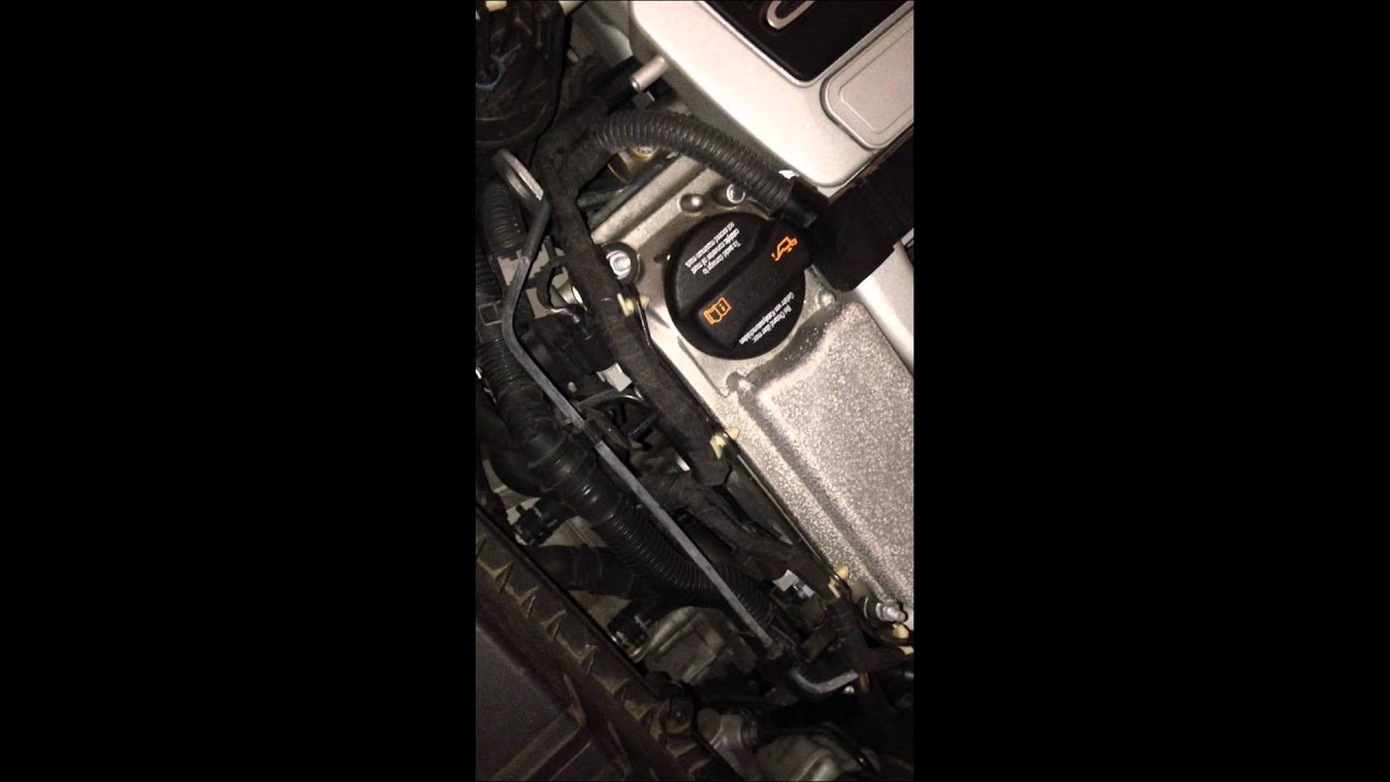

Hallo, ich habe auch mal ne Frage bezüglich der steuerkette, aber bei meinem 3.2…
Und zwar habe ich ziemlich das gleiche Geräusch bei meinem Motor wie in diesem Motor im Video , ist das ein Zeichen von einer gelängten Kette?
Mein Motor hat auch noch die Kennung BUB hat aber schon fast 100000km auf der Uhr…
Ich hoffe ihr sagt jetzt alle nein das ist normal so
Jop Kette hört man leicht, noch die erste? Aber die nur wirklich sehr leicht. Da könnte MWB 208 und 209 auslesen etwas Ausschuss geben, als ersten Anhaltspunkt. Was du da schon laut hörst, ist das Zweimassenschwungrad, leider ein Problem beim 3,2er mit DSG. Das Teil kostet bei Audi etwa 800€. Mit Einbau etwa 1400.
Zieh mal die Handbremse gut fest an und schalte mal in D oder S. Es sollte weg sein oder deutlich leiser. Du müsstest in P oder N auch mal so ein unregelmäßiges leichtes Ruckeln im Auto vernehmen.
Dann probiert das mal aus mit dem Fahrstufe einlegen, dann wird es klarer, was es ist. Ich aber tippe auf ZMS. Das Ruckeln im Stand ist auch nur gaaanz leicht. Weil sonst merkt man von dem Motor im Leerlauf gar nichts. Nicht mal ein leichtes vibrieren, wenn man ganz genau hinfühlt, ist ein leichtes Schlagen zu spüren.

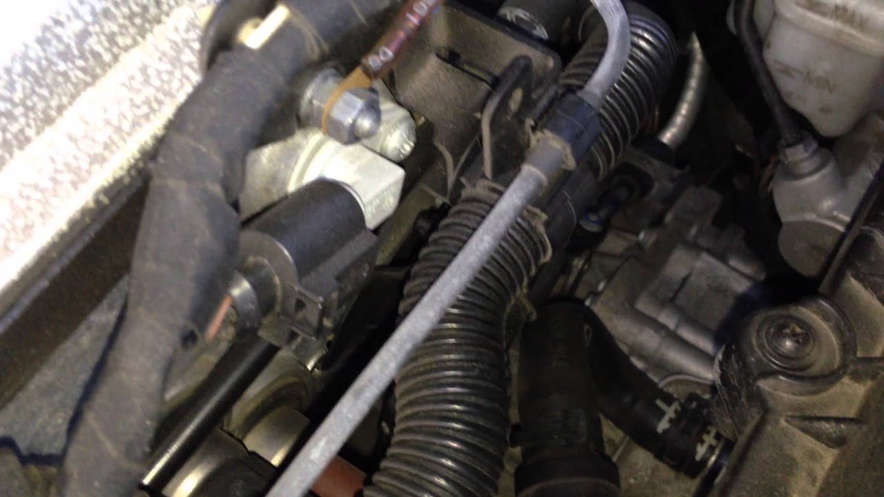

So, hab jetzt selbst von meinem nochmal ein Video gemacht, im "kalten" Zustand (Öl wär von heute Mittag 16 Uhr noch nicht ganz runter gekühlt hört man fast gar nichts.
Dann bin ich ne Runde gefahren war das Geräusch wieder da, es ist aber eher eine art Plastikrasseln in wellenförmigen abständen.
Ich versuche gleich mal die Videos hochzuladen.
