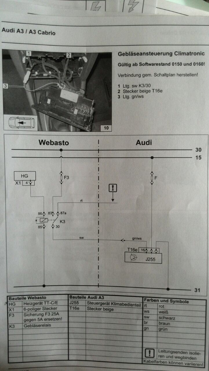

Ich habe mir nun eine Standheizung eingebaut, diese funktioniert ohne Probleme allerdings geht meine Alarmanlage (defender can bus 2) durch die Innenraumüberwachung in den Vollalarm sobald die Heizung etwas Wärme abstrahlt. Wenn die Alarmanlage Werksmäßig verbaut wäre dann sollte Mann die innenraumüberwachung auf 50% setzen, das kann ich leider nicht. Hat Jemand evtl ein detalierten Stromlaufplan der Webasto Top C standheizung? Oder eine Idee wie ich mein Problem lösen könnte?
