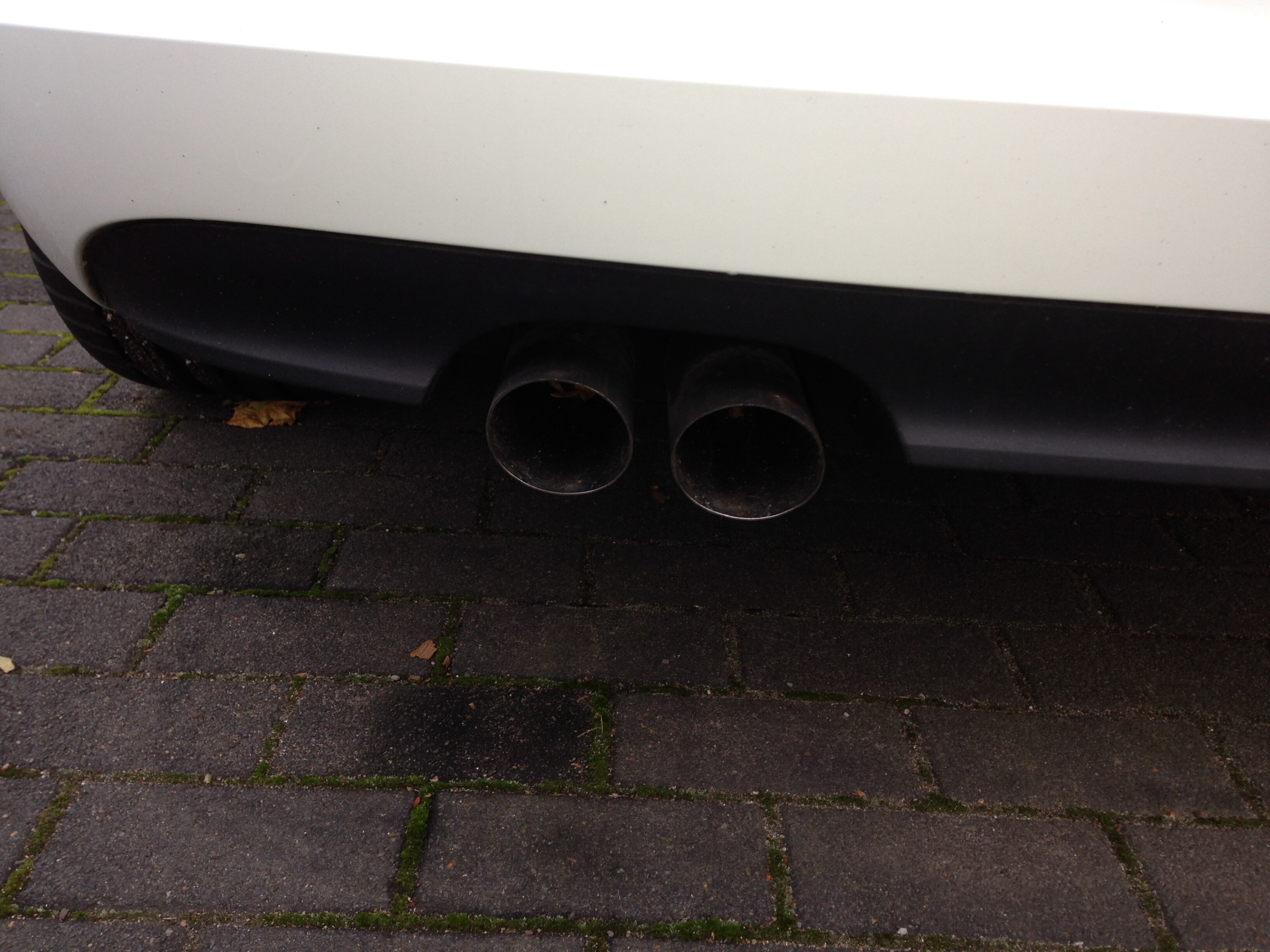

ich bin beim stöbern hier im Forum und nach der Anfrage beim Freundlichen auf die Sport-Endrohrblende mit der TN: 8P0071911 gestoßen.
http://www.ebay.de/itm/Auspuffblende-Audi-A3-/390408755276
Bei ebay gibt es nun einen Händler der mir auf Anfrage versicherte das auch die Sport-Endrohrblende mit der TN: 8P9071910B bzw. 8P9071910A anhand meiner Motorkennbuchstaben und Angaben aus dem Fahrzeugschein "kompatibel" sind.
http://cgi.ebay.de/ws/eBayISAPI.dll?ViewItem&item=370583355785&ssPageName=ADME:X:RTQ:DE:1123
http://cgi.ebay.de/ws/eBayISAPI.dll?ViewItem&item=280821338083&ssPageName=ADME:X:RTQ:DE:1123
Passt das??? Und des Weiteren wundert mich der extrem günstige Preis doch sehr, wenn die Teile bei Audi eigentlich 200€ kosten sollen.
Bei weiterer Suche bin ich dann auf diese Tabelle gestoßen, sie ist zwar nicht auf deutsch erfüllt dennoch ihren Zweck.
http://www.autospares.lv/_pages/audivw/index.php?st=70&l=bWFya2V0PT1SRFd8fG1hcms9PWF1fHxtZGw9PUEzfHxzcHQ9PTQxMnx8eWY9PTIwMDd8fGdycD09MHx8Yj09MDc1NDA%3D
FSI/ TSFI - entspricht nicht ganz der Aussage des ebay-Händlers bzw. ich fahre Diesel!?
Zum Auto: Audi A3 8P 2.0 TDI 16V Quattro, BKD - Durchmesser der Rohre vor den ollen Diesel-Endrohrblenden ca. 55mm
Danke für Eure Hilfe!
MfG
Carlo
Kannste knicken die Dinger…
Hatte sowas auch gedacht für meinen Diesel…wie du schon erwähntest, hat "unserer" nen 55er Durchmesser aussen ( an der Stelle wo man die alten abflexen soll)
Die Rohre zum drüberschieben haben aber INNEN nur nen 49er Durchmesser…
Habe da leider auch nen Griff ins Klo gelandet und da waren die sogar noch n tacken teurer :frowning:
Sry dich enttäuschen zu müssen…

Meiner ist ja 2004 wo die Dieselrohre noch nach unten gebogen sind…Hab die Biegung weggeflext und dann einfach 2 Universalblenden drübergemacht

Die blenden kannst du einfach so über deine endrohe schieben! (Meine sind auch noch unten geboben)
Zu den blenden bekommst du noch 2 Ringe bzw Schellen mit denen du diese dann an deinen auspuff festziehen kannst mit einen schraubenzieher. Ist echt nicht schwer und sie sitzen bomben fest also 220 km/h haben sie schon überstanden
gruß roland
Ne, keine Originalen…fällt aber so an sich garnicht auf, dass es "nur" Blenden sind.
Da man ausm Diesel so ohne weiteres eh keinen Sound bekommt…wieso dann ne Gruppe A oder sonstige verbauen wenns Blenden auch tun :angel:
Genau…da sind Schellen bei…
Wie gesagt, habe nur diese "Biegung" begradigt und von den kleinen gebogenen originalen Blenden extra n bissl von den Schweisspunkten stehen lassen, dass man die Schellen da gut drüberziehen kann dass nix nach hinten abrutscht!

Also der Hersteller der Blenden ist TAJCO…
und ich meine diese hier sind das…hatte die bei D&W aus der "Wühlkiste" für Stück 7€ geholt für testen (keine Verpackung oder so mehr dabei gewesen) , aber das Ergebnis hat mich doch so zufrieden gestellt, dass ich es so gelassen habe…
