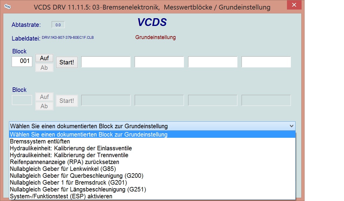

Hab gleich ein paar Screenshots gemacht… Im Menü Grundeinstellungen sieht man, bei welchen Sensoren man einen Nullabgleich machen kann. Vorher aber über die Zugriffsberechtigung und den Code die Grundeinstellung freischalten!
Dabei steht auch der System-/Funktionstest (ESP)… aber Achtung, wie gesagt, einmal draufgeklickt, wird dieser aktiviert, ein Fehler wird gesetzt (ESP Systemtest aktiviert, nicht löschbar) und die Kontrollleuchten bleiben an!
Mir ist das ausversehen passiert und ich hab lange gesucht und probiert, bis ich den Test vollständig abgeschlossen hatte!
Falls eine Anleitung für den Test gewünscht ist, einfach sagen :slight_smile:

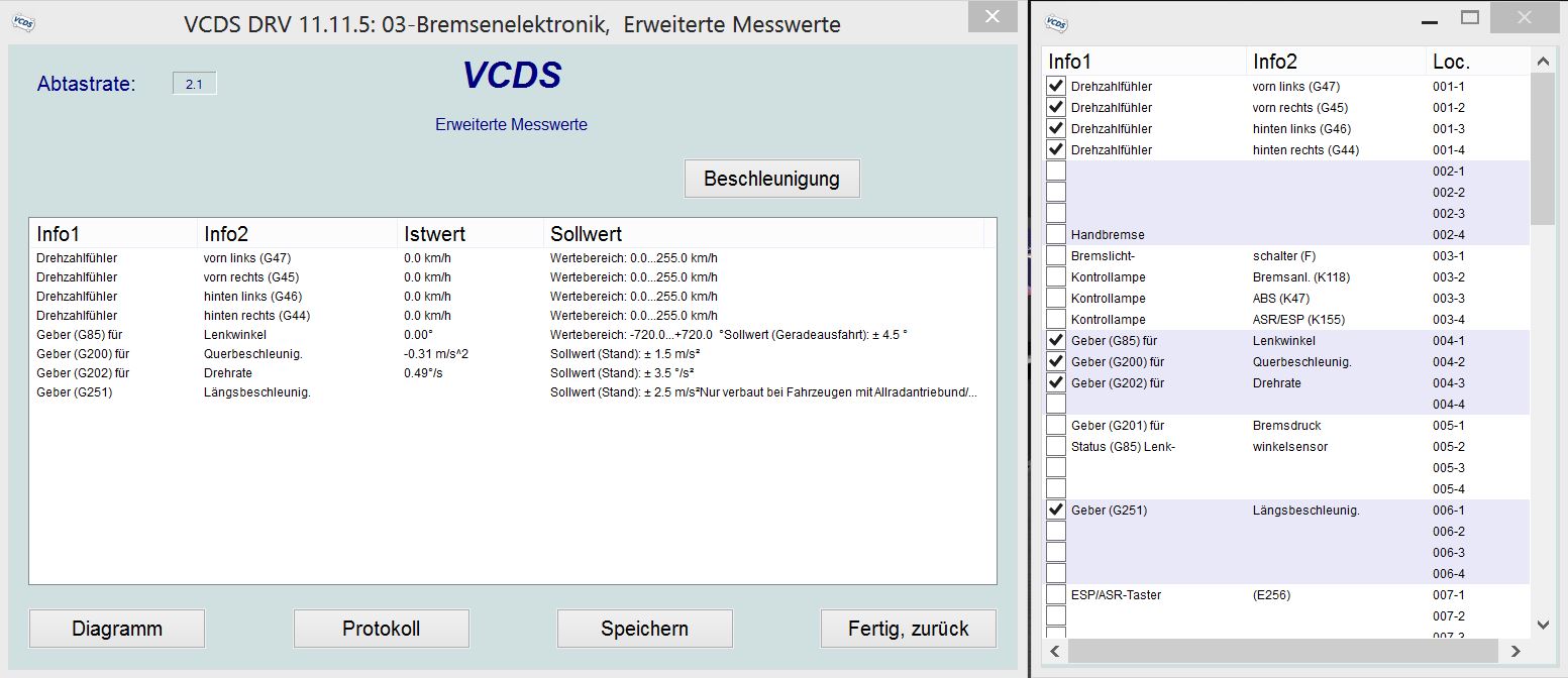

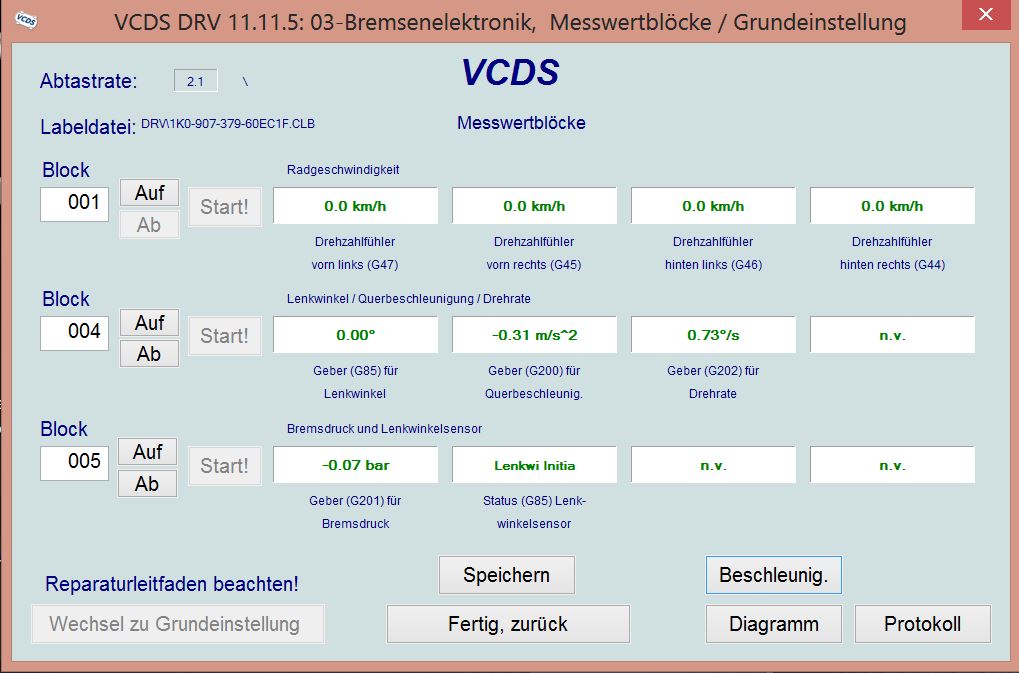

In den erweiterten Messwerten und Messwertblöcken kann man auch nochmal die Werte der Sensoren anschauen. Sollwerte stehen auch dabei. Meine Werte sind alle bei stehendem Fahrzeug gemessen. Drehrate und Querbeschleunigung schwanken immer etwas und sind auch nicht exakt null, scheint aber normal zu sein.
Ich habe zumindest keine Fehler feststellen können.

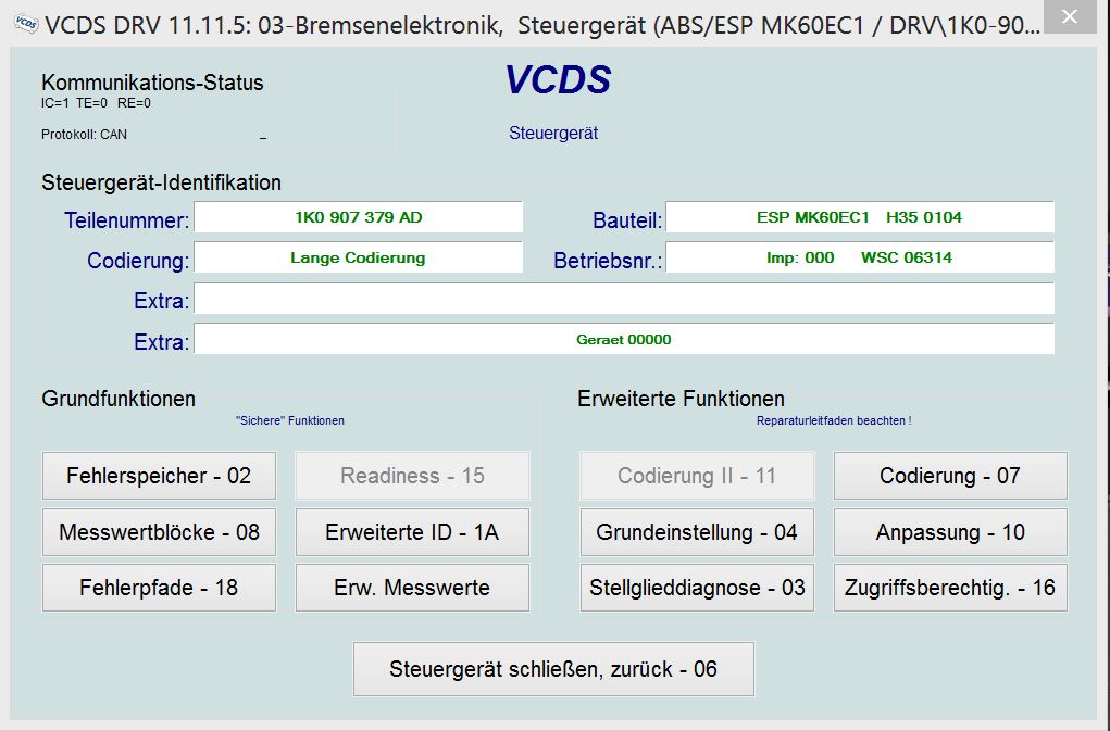

Ich hoffe damit konnte ich etwas helfen… Achja bei mir ist ein ESP MK60 (siehe Bild) im 8P Facelift MJ 2009.
Inwieweit das für eure ESP Steuergeräte gilt, kann ich natürlich nicht sagen, da hilft wohl nur ausprobieren :wink:
