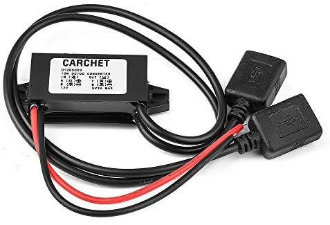

Ich habe jetzt folgendes gefunden:
Diesen Spannungswandler würde ich direkt hinterm Radio verstauen. Das iBolt Dock könnte ich direkt per USB anschließen und die Bluetooth Freisprecheinrichtung würde ich noch auf USB umbauen oder direkt per Kabeldieb anschließen.
Somit könnte ich die Kabel komplett hinter die Armaturen verlegen.
Habt ihr schon Erfahrungen mit solchen Spannungswandlern? Ich habe leider auch schon gelesen das diese heiß werden sollen und möchte nicht einen Kabelbrand riskieren. Eventuell kennt ihr ja sowas auch noch ein bissel hochwertiger.
