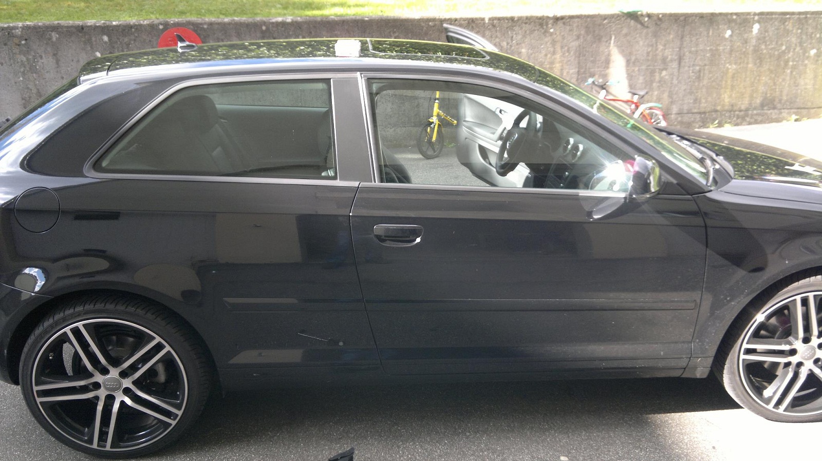

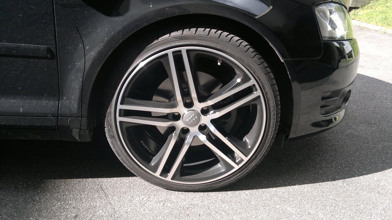

Hoi,
ich bin seit etwa einem halben jahr ein stolzer besitzer des Audi a3 8p
160PS / Bj2009
Quattro…
Ich habe ein Problem mit meinem Sommerreifen
Diese sind 19Zoll(235/35). Sehen echt fett aus. habe sie vom Vorbesitzer aber er hatte keine Zulassungspapiere dafür. Dieser meinte aber das es wohl kein Problem wäre diese einzutragen… ?
Bei jedem Hubel wenn ich zu schnell fahre kratzt es hinten im Radkasten.
jetzt habe ich mir schon Federwegbegrenzer eingebaut (hinten jeweils 2 cm)
Es ist schon etwas besser geworden wenn ich aber mit ca. 75kmh über einen geschwindigkeitbegrenzer-hubel (oder wie auch immer die heissen diese erhöhungen) fahre grade wenn ich aus ner kurve komme kratzt es immer noch (oder setzt es auf)
Denkt ihr die 19zoll sind viel zu gross?
oder kann man da was tricksen?
oder gibt es 19 zöller die wirklich zugelassen werden können für mein Auto???
Sorry für soviele fragen aber ich bin echt nicht vom fach
noch zwei fotos…
Danke für euer feedback
Dann wird es bei der HA. wahrscheinlich an der berühmten Schraube liegen, die Du entfernen musst. Auf der Vorderachse sind 225 Reifen montiert wie man erkennen kann, sind auf der HA etwa 235 ? Wenn ja bekommst Du diese Kombi so oder so nicht eingetragen. Die 19 Zoll sind auf keinen Fall zu groß, nur muss man auf die Einpresstiefe der Felgen und die Breite ein Auge werfen, beachtet man diese Regeln, so sind 19 Zoll kein Problem.
vorne wie hinten 225 habe mich vertan sorry
und ich lebe in der schweiz lol
bin zwar deutscher aber nun ja, das hilft mir auch nicht viel^^
Einpresstiefe???
hast du gar keine informationen zu den felgen? Wenn nein, dann guck mal in der felge nach. Dort steht alles. Hast du auch keine abe dafür? Da steht das auch alles drin. Schleife rs nur bei überladung oder wenn du alleine fährst?
http://www.a3-freunde.de/forum/index.php?p=thread&tid=75541
in der 2ten Antwort ist auch n Link von Raoul wo ein Bild dieser Schraube ist. Wenn Du keine Tieferlegung haben solltest dann wird es sich mit dem entfernen der Schraube schon erledigt haben, ansonsten die Kante wegdremeln. Dann kannste auch die tollen Federwegsbegrenzer rausnehmen …
LG

Von Vorteil wäre, wenn du auch deine felgengröße kennst. Ich finde es schon ziemlich grenzwertig das es ohne großartige last bei dir schleift. Kenne das nur bei überladung. Also auto komplett voll. Bau mal ne felge ab und guck mal wegen der größe. Wäre schon hilfreicwenn wir die kennen und du natürlich auch. Und eigentlich müsstest du ne abe für die felgen haben. Muss ja abgenommen werden. Lg
Du meinst wohl Gutachten, keine ABE
JA S-Line ist 25mm tiefer ab Werk. Meine 19er (8,5x19 ET45) haben selbst mit dem Ambition-Fahrwerk (nur 15mm tiefer) bei Huckeln aufgesetzt, auch ohne Beladung. Es wird die Schraube mit der Kante hinten sein.
Du wirst iwas mit 8x19 ET 35-40 oder sogar 8,5x19 ET 40. Wie Steffi sagt es steht in der Felge.
